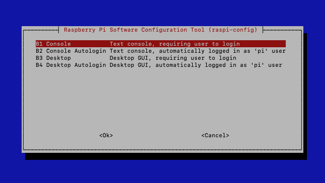

Ehrlich gesagt ist das kein riesiger Unterschied. Das graphische System wird erst gestartet, wenn du dich selber auch am Computer anmeldest und das passiert in deinem Fall gar nicht. Und was da noch so auf der SD-Karte rumliegt ist total egal.

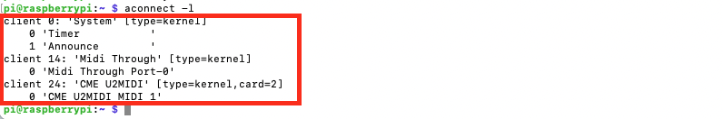

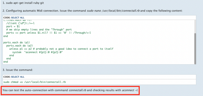

Danke für den Tipp mit SSH. Da war eigentlich sehr easy. Vom Mac aus habe ich die Schritte dann nach und nach durchgeführt.
Leider scheint das Ruby-Script nicht zu funktionieren. Nach Schritt 3 habe ich aconnect -l aufgerufen. Die Ports wurden gelistet, aber es wurden keine Verbindungen angezeigt.
Hier sollten nun eigentlich alle Verbindungen angezeigt werden:
Da ich die Skripte und Kommandos direkt ins Terminal kopiert habe und auch keine Fehlermeldungen aufgetreten sind, sollte dabei eigentlich nix Falsches passiert sein.

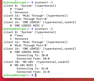

EDIT: Aaaah, ich bin sooo doof. Es gibt ja (noch) nix zum Verbinden. Der Thru-Port wird ja vom Skript ausgeschlossen. Ich musste erst noch ein zweites MIDI-Device anschließen (was sogar funktioniert, wenn man das MIDI-Gerät im laufenden Betrieb anstöpselt):
Es funktioniert! Cool, vielen Dank für eure Tipps und Hilfe!

@Dr. Lämmerbein aber die grafische Oberfläche wird per Default doch automatisch gestartet bei PiOS oder? Ist das nicht normal auf "Autologin" und begrüßt einen mit dem Desktop?
Bin da ehrlich gesagt nicht mehr up-to-date da ich meine immer nur per Shell und ohne grafische Oberfläche betreibe... meinst mit debian/raspbian.
Edit: Ist ja letztlich auch egal, Hauptsache der OP hat sein Ziel erreicht und ist zufrieden ;)
Ja, bin mir da auch nicht so sicher... Es müsste aber so sein, dass man den Autologin an irgendeiner Stelle auch deaktivieren kann. Aber ich hab die normale Installation auch seit Ewigkeiten nicht mehr angeguckt...
  • #70
Auch dann bekommt man schon einen grafischen Loginbildschirm.... Jedenfalls kenne ich das so...
  • #71
Der Login lädt dann nur den Login als solchen und nicht die komplette graphische Oberfläche, das macht schon einen erheblichen Unterschied. Aber man könnte den Dienst dafür auch einfach abschalten...
