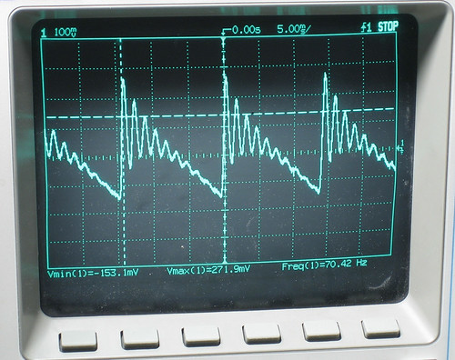

Übrigens schwingt mein VCF auch ohne Signal-input, also schließe ich daraus dass noch irgendetwas nicht passt. Oder gehört das so?
Also bei rechteckförmigen Eingangssignal fügt die Schaltung noch höherfrequente Signalanteile hinzu. Sieht ziemlich toll aus am Oszi. :roll:
Ich spreche von so einem Bild am Oszi:
Habe ich gerade irgendwo gefunden. Wird also normal sein. Und ich dachte das fängt zum schwingen an oder so... :roll: :roll:
