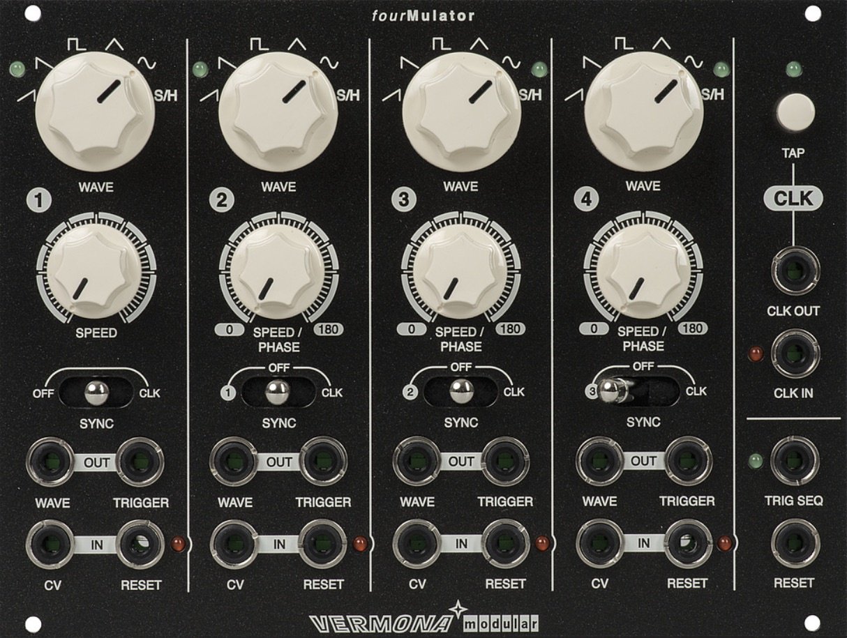

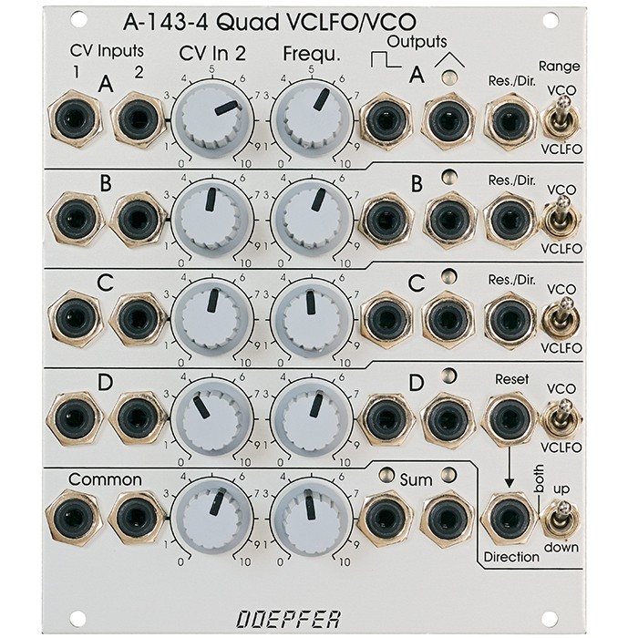

Die Oszillatoren sind das eine. Dafür gibt es ja auch mutiple Module wie sowas :

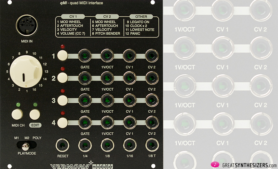

Oder sowas :
Benötigt aber natürlich mindestens auch einen entsprechenden Mixer. Stellt sich nur noch die Frage ob es für diese erwähnte "Lebendigkeit" nicht auch den vollen polyphonen Signalweg benötigt. Dann braucht es natürlich auch noch X-mal VCA und X-mal VCF. Dann kann man dafür aber die x-stimmen auch im Panorama verteilen. Zur Zeit gibt es ja immer mehr Module die helfen sollen die Kompaktheit eines solchen modularen polyphonen Systems zu gewährleisten.
Aber etwas kann man sicher klar festmachen. Das geht ins Geld. Insbesondere wenn es mehr als 4-Stimmen sein sollen. Aber warum auch nicht, wers hat, der hats.....

Diese Multimodule sind dabei meißtens nur ein kompromiss wenn ich richtig verstehe weil sie
abgespeckt sind.
