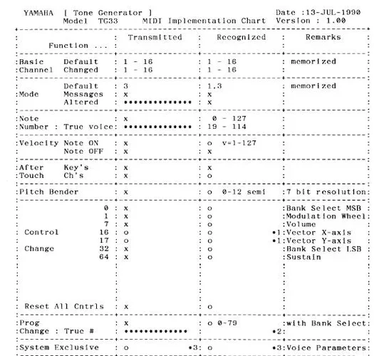

Meinst normale Controllernummern?
Dachte schon,wenn nicht MidiOx davor und transformieren! ;-)
Edit, hier Channel 16+17! ;-)

Danke, hab es inzwischen auch nachgeschaut. Der Vector des TG-33 kann sogar zum Steuern der Software-Wavestation und der SR benutzt werden, weil deren Controller-Nummern auch 16 & 17 sind.
