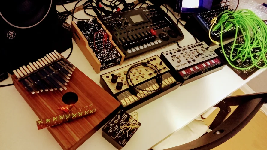

Es gab ja das Thema Sync... In der Tat ist es nicht einfach einen externen Sequencer zu syncen. Am Besten ist es wenn man alle Instrumente zum Metronom einspielt oder Einzelnoten absampelt und diese auf dem Tracksequencer arrangiert.
Aber man kann auch ein eigenes Metronom benutzen. also ein Metronom File als Wave erstellen mit einem Tick sound als Zeitgeber in einer bestimmten gescheindigkeit. Nun kann man den Headphone Out als Sync Out benutzen und das Signal in den Sync In der volca z.B. stecken. Wichtig natürlich, das Metronom so einzustellen das es nur aus dem Phones Out kommt, versteht sich von selbst... muss laut genug sein, damit der Sync In es frisst...
  • #72
Konkret habe ich vom Volca den Sync Out aufgenommen und ein einzelnes Pulse auf dem Track Sequencer als 8tel Note über mehrer Tackte geloopt und gebounct, dies dann als Track für Metronom über den Phone ausgegeben (DAW only rechtsanschlag und nur linker Kanal wegen Stereo Out / Kurzschluss an MonoBuchse), der Volca frisst am Sync so ziemlich alles bis 20 V als Sync Quelle. Der Sync Out am Volca ist Euro Rack Kompatibel. So kann ich nun sogar auch das Doepfer Modular mit dem Zoom R8 synchronisieren incl. Start Stop ohne MIDI. Ganz ohne Zivilrechtliche Konsequenzen. Den gesamten Vorgang detailiert hier zu erklären würde allerdings den Rahmen sprengen.

Trotz Volca Sequenzer 2 bleibt meine Meinung. Der Zoom R8 ist besser. Es geht zum Schluss nur um den Echtzeit-Eingriff in die Samplebearbeitung und das man die Wiedergabe nicht unterbrechen muss.
Für das Kalinba empfehle ich eine di Box mit extrem hoher Impedanz. Radial Engineering SB 4. Egal welches Instrument, du brauchst noch nicht Mal mehr am Mischpult den Eq zu verstellen.
