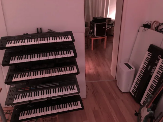

Moin Leute,
ich bekomme in den nächsten 8 Wochen einen neuen Raum fürs Studio. Hab dann zwar mehr Platz, kann aber nicht mehr voll aufreißen ... Muss ich auch nicht.
Wird dann in etwa die Ausmaße vom alten Sinee Studio haben, evtl etwas größer und ich finde hier zwei Ansätze interessant, bei denen mich Eure Meinung bzw Erfahrung interessiert:
1) Arbeiten mit Patchbays+Multicores (Folge 06). Momentan geh ich direkt rein
und komme den "Clustern" mit den Midi- und Audiointerfaces entgegen, um Wege zu reduzieren
2) Gear bekommt nur Midi In, kein Midi-Out - Oder eine Möglichkeit Midioutsignale auf einem Kanal zu mischen, um nur im Bedarfsfall aufnehmen zu können. Editoren nutze ich nicht, Automation mach ich meist übers Midikeyboard und man umgeht die Gefahr der Midischleife
3) Mischpult vs Direct in die Wandler?
Habe momentan Motu 828es+Ada8200.
Bin soweit zufrieden, stelle mir aber wieder mal die Frage, ob nen großes Pult Mehrwert für mich hat.
4) Abhören bei leiseren Lautstärken. Tipps?
Ich mache mit der DAW Musik, ganz klassisch, keine Live Jams
Hier die Video-Serie
https://youtube.com/playlist?list=PLRXdlkkiodqNzz-ek15dgBuebcaKbrnIB
Mich interessieren eure Erfahrungswerte, insb bei immer mehr Hardware. Habe momentan die 26 In Kanäle belegt und mixe schon 6 auf 2 zusammen.

…ich war auch immer der Meinung es muss alles direkt verkabelt und spielbar und miteinander ‚verknödelbar‘ sein…
…deshalb bin ich auch seit dem Umzug des Studios aus Italien zurück hierher vor ein paar Jahren immer noch nicht mit der Verkabelung fertig…hier habe ich einfach nicht den Platz um alles so aufzustellen, dass es gut erreichbar und spielbar und gleichzeitig angeschlossen ist…
…seit ein paar Wochen gehe ich deshalb mit einem anderen Konzept schwanger: eine Art Display - Regale, auf denen die Instrumente und Effekte liegen (dahinter die Netzteile) - und zwei-drei dedizierte ‚Spielplätze‘ auf welchen ich für das jeweilige Projekt die Sachen zusammen -stelle und -stecke die ich tatsächlich in dem Moment in dieser Kombination benötige…
…das Prinzip habe ich die letzten Wochen umgesetzt und fahre damit sehr gut - bin wesentlich kreativer als die letzten 5-6 Jahre…

Ja, zuviel Geräte bremsen aus, von der Komplexität einer Patchbay-Organisation ganz zu schweigen (Audio wie Midi).
Bin mittlerweile auch so weit nur so max 5 Synths/Sampler + noch max 5 19-Zoll Klangerzeuger/Drummies gleichzeitig am Start zu haben. Der Rest muss sich dann mit den Parkplätzen genügen.
Da ich Nach wie Vor MIDI-Realtimer ohne Multitrack-Audiorecording bin, braucht es auch immer etwas mehr (gegenüber den DAWlern).
Also bzgl. midi patche ich da nix mehr, ist ja nicht so, daß es nur 1&3export&2unitor wie früher gäbe;-)
Jedes Gerät in Reichweite hängt in&out mäßig an einem eigenen Midistrang, zumindest die Racks, die ihren festen Platz haben (werden…brauche neue Racks, die ich glaube ich selber bauen muß, da nicht vorhanden wie gewollt)
Aber die Tast.-Versionen (bei mir aktuell 10 Stück) werden sich nach Bedarf auf einem „Arbeitsplatz“ einfinden, vielleicht auch mal 2, aber mehr ist irgendwie nicht praktikabel und erst recht nicht komfortabel. Und kostet viel Platz, und ist am Ende doch nicht gut.
Die stehen da dann zu hoch, zu tief, zu eng um genug zu sehen…ist trotz teilweiser Fernsteuerung mit Editoren irgendwie doof, finde ich.
