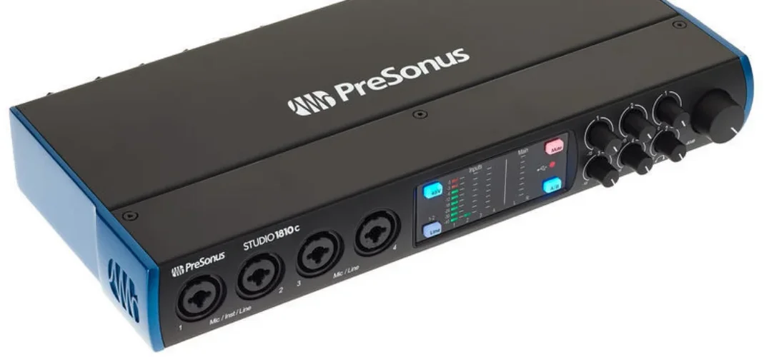

Hallo!
Bin blutiger Anfänger und möchte mir folgendes Setup zusammenstellen, und bin mir noch etwas unsicher, welche Kabel ich zusätzlich benötige.
"Hardware-Instrumente": Behringer DeepMind12 + Roland TR-8S
diese sollen mit dem Notebook verbunden werden über ein USB Interface (PreSonus Studio 1810c oder Presonus Studio 68c).
Am Notebook sollen dann mit der DAW "Studio One Artist", die Klänge der Hardware-Instrumente einspielbar und direkt in die DAW einzubinden sein, um ein großes Ganzes daraus zu machen, und mit Effekten zu versehen etc.
Alles was ich bisher verkabelt habe, war meine Stereoanlage (Lautsprecherkabel und Cinch).
Angenommen ich kaufe o.g. Geräte, welches der beiden Interfaces wäre für mein Vorhaben am geeignetsten (unter Berücksichtung, dass vllt auch mal noch ein Steckplatz für Mikrofon o.ä. frei bleibt), und welche Kabel muss ich konkret noch zukaufen?
Da es ja mehrere Möglichkeiten zu geben scheint, das Ganze zu verkabeln, bin ich jetzt ziemlich verwirrt, welche für meinen Zweck die sinnvollste ist?

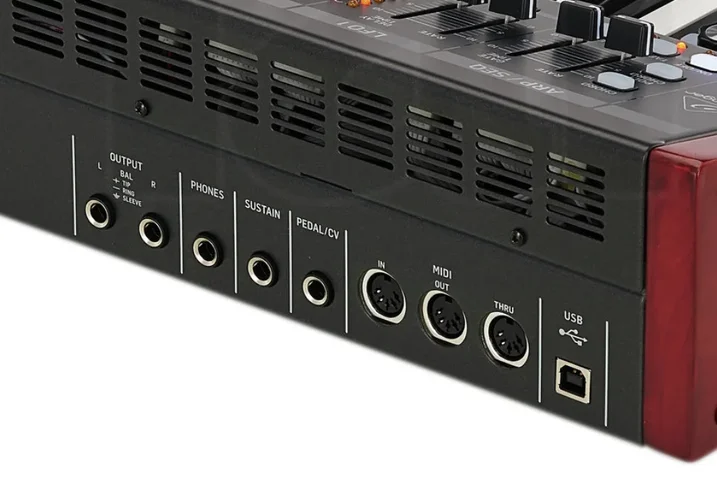

Das sind die Anschlüsse des DeepMind12:

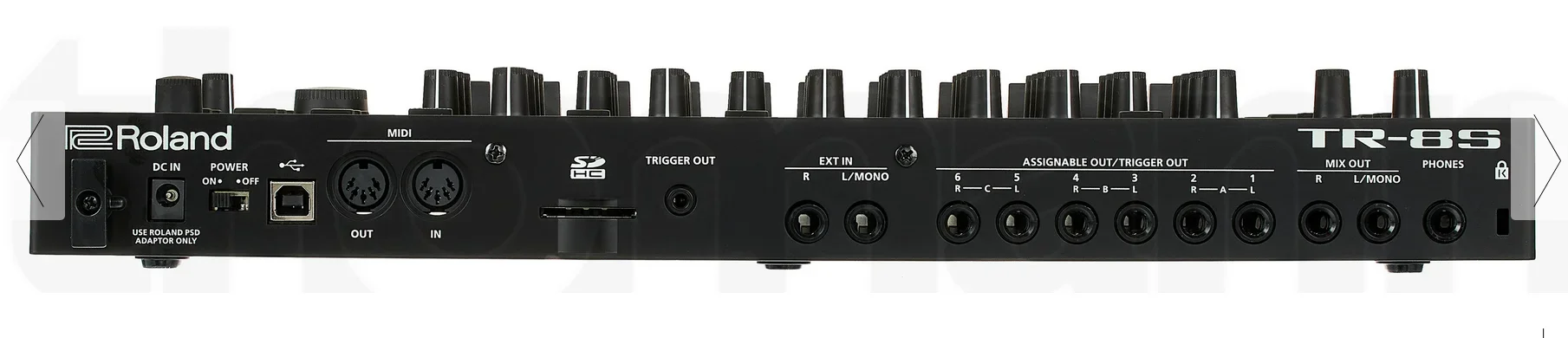

Und hier die Anschlüsse des Roland TR-8S:

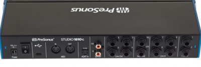

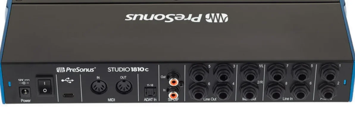

Hier dann die Interfaces, die zur Auswahl stehen:
PreSonus 1810c:

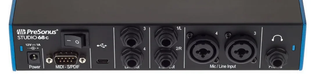

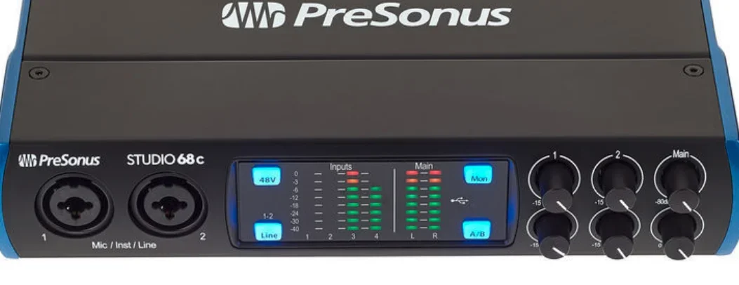

PreSonus 68c:

mal angenommen du willst die 6 zuweisbaren Ausgänge der TR-8s verwenden (irgendwann wirst du das wollen) brauchst du definitiv das größere Interface (1810C)
Ich glaub, es mangelt hier an den richtigen Fachbegriffen:
Du brauchst auf jeden Fall Klinkenkabel mit 6,35mm-Steckern auf beiden Seiten. 4 Monokabel (zwei pro Gerät, jeweils L & R) sollten reichen. Auf ausreichende Länge achten.
Und gegebenenfalls sind DIN-5-Pol-Midikabel auch angebracht, weil es hässliche Brummschleifen geben kann, wenn man ein bis zwei Verbindungsdreiecke per USB und Klinke zwischen Gerät A (Synth), Gerät B (Synth), Gerät C (Interface) und Computer aufbaut. Ich weiß nicht, wie verlässlich die PreSonus-Interfaces in dieser Hinsicht sind. Es kann unter Umständen sinnvoll sein, das Midi-Signal eben über das PreSonus-Interface zu managen und nicht über eine direkte USB-Verbindung der einzelnen Geräte zum PC.
wenn Du das Interface für Midi nutzt (PreSonus MidiOut=> DM12 Midi IN | DM12 Midi true => TR8S Midi In) kannst Du das ganze Setup mit einem USB-Kabel mit dem Notebook verbinden. Allerdings musst Du dann jedem Gerät einen Mid-Kanal zuweisen.

Das TR-8S hat doch ein eingebautes Interface und Audio-In. Somit ist doch das Presonus überflüssig (wenn man nur zwei Geräte hat) oder habe ich was überlesen?
TR per USB an Rechner.
DM per 2x 6,3mm Klinke und 2x MIDI an TR.
Monitore an TR.
