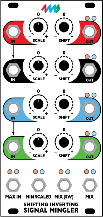

Von 4 ms ist ein Modul geplant, das im selben Kanal sowohl abschwächen als auch ein offset hinzufügen kann:
