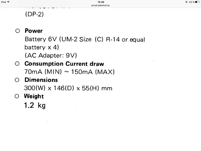

12V ist kritisch, AFAIR wird da ein Regeltransistor (auf Dauer zu) warm.
(Also: es geht, aber nicht wirklich zuverlässig/solide ... heute wäre z.B. so ein Tag - mit 32° hier - wo das "zu" in "zu warm" zuschlagen könnte (nicht muss) ...  )
Ansonsten tut es für das Teil eine einfache Schaltregler-Wandwarze. Die liefert dann auch genau 9VDV, so dass der interne Regler nicht so gestresst wird. Regler-"Rauschen" ist wegen der analogen Nachregelung ebensowenig ein Problem wie die eher mäßigen Regeleigenschaften der Schaltregler. (Das kann bei manchen Geräten, insbesondere Bodentretern, auch mal anders sein. )
Wie für Roland üblich braucht die Kiste 9V DC, Plus außen, 5,5/2,1mm Stecker, wie es für Gitarreneffekte üblich ist.
Etwas Vorsicht: da ist mit "AC" die Netzspannung im allgemeinen gemeint. Am Ausgang liefert der DC.
(.. und ja, ich kenne die Schaltung der 606 ... die will ganz sicher 9V-DC sehen. )
