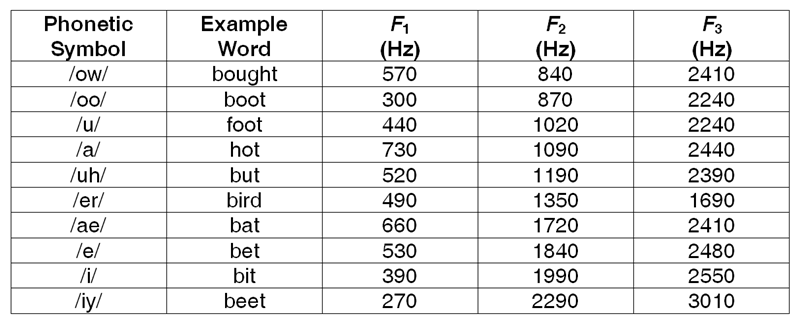

Ich mach das mit drei Banpässen, jeweils auf die spezifischen Frequenzen der Formanten gestimmt. Sowas gibts auch als Modul von Eric Archer:
http://ericarcher.net/
Hier eine Liste der spezifischen Frequenzen:
Mit Hüllkurven oder Sequencern kann man auch Sweeps zwischen den einzelnen Formanten programmieren. Hab ich im Nord Modular häufig gemacht, analog ist das etwas schwieriger, geht aber auch.
