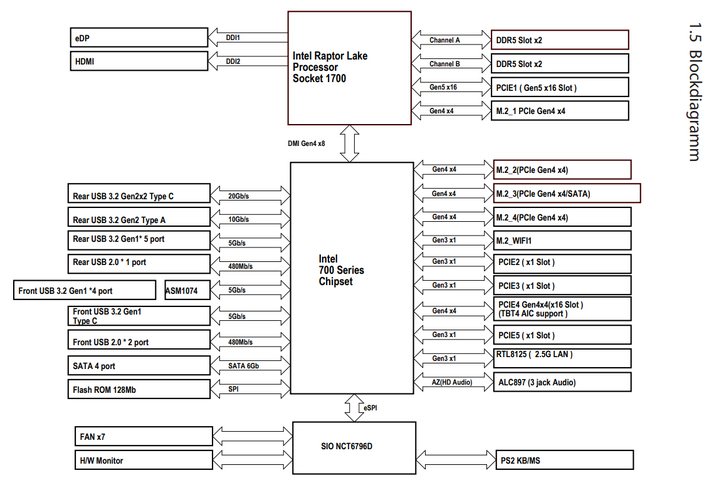

Es ist eigentlich ziemlich einfach und das gilt auch für aktuelle Systeme...
Jeder dumme Computer hat Controller Chips für USB oder Thunderbolt und jedes externe Gerät, was über den einen Controller läuft, teilt sich das mit den anderen Geräten....
Sprich ich schließe mein fundamental super gutes RME Interface an und gleichzeitig noch ein paar relativ blöde externe SSDs, die auf der gleichen USB "Pipeline" laufen...Tja, dann kann es zu Problemen kommen.
Interessantes Beispiel ein externer Bluetooth Adapter und 2 SSDs teilen sich den gleichen Controller Chip und wenn man dann auf der SSD liest oder schreibt, bricht plötzlich die Bluetooth Verbindung ab.
Gut ich rede explizit von USB3 (5gb/s) und USB3.1gen2 (10gb/s).... Bei Thunderbolt kommt man nicht so schnell in shared Transfer Engpässe bei 40gb/s oder 80gb/s...
Dennoch Gerade bei USB Anschlüssen am Mainboard eines PCs sollte man so stecken, dass sich Geräte nicht in die Quere kommen...
Viele haben mindestens 2 Controller... Einen für USB3 und den anderen für USB3.1gen2, der meistens dann von ASMedia kommt....
