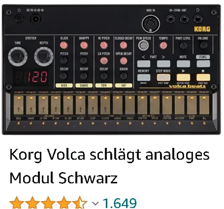

Vom Preis sind sie wirklich interessant und wenn dann mal ein Synth kaputt geht ist das nicht so schlimm. Wenn ich mir überlege, ich hätte lange für ein Prophet6 oder OB-6 gespart und dann rauchen nach der Garantie die Voicekarten der Reihe nach ab, das wäre echt schlimm. Was solls, neue Hardware hält halt nicht mehr ewig.
Grad entdeckt - immer diese Auto-Übersetzer 😆🙈
