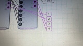

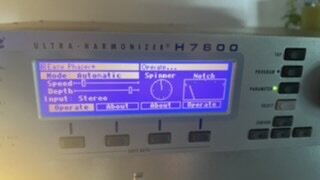

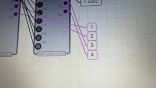

Ich verzweifle gerade ein wenig an dem kombinieren von Supermodulen in VSIG. Als Beispiel habe ich zwei einfache Presets zu Supermodulen gesetzt und kombiniert. Der Signalflow funktioniert auch, also erst Phaser dann Reverb, klingt wie erwartet. Aber es sind keinerlei Steuerfunktionen übernommen worden, das Display ist leer ? Mache ich was falsch ? Denkfehler ?
ich meine mich dunkel zu erinnern das man die zu steuernden Parameter selbst festlegen muss
Ach es wär mein Fehler, ich habe die letzte Objekt Verbindung nicht gelegt, jetzt hat es geklappt. Easy Chorus vor Ducking Delay gelegt..
