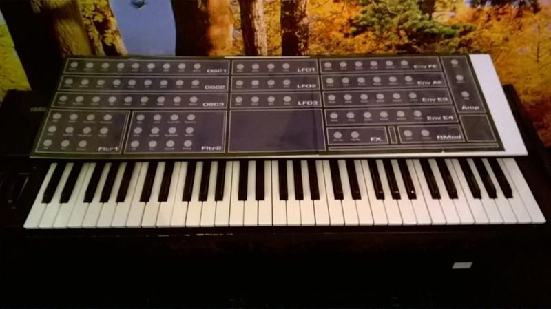

Im Augenblick bin ich am Design der Frontplatte. Ich bin ein bißchen hin- und hergerissen, weg von der Modulversion
und zu einer Art Masterkeyboard Controller. Ich habe ein günstiges Midikeyboard ersteigert und warte ungeduldig auf die Post.
Derweil arbeite ich mich in Inkscape ein und erstelle das Design für die Frontplatte, die ich mir später auf Aludruck in einem
Bilderservice anfertigen lasse.
Anbei ein Bild. Eigentlich schwebt mir das Ultramarinblau des guten alten PPG Wave vor,
doch mag mein Drucker mit der Drittanbieter Tinte nicht mitspielen.
Ich hab ein paar A4 Blätter zusammengeklebt und mal auf meinen alten DX7 gelegt. So oder so ähnlich könnte das auch gut daherkommen.
Das freie Rechteck in der Mitte wird später durch ein Display ersetzt werden, das die Controller-Werte anzeigt.
Also im Moment beschäftige ich mich mit Experimentieren, lernen, Versuch und Irrtum.

Ich fand die weiße Kiste sehr hübsch vom Design. Das flache Brett finde ich fast ein wenig einfallslos (soll keine Kritik sein :peace: :-) ).
Was ich nicht ganz verstehe, wo bleibt dann der Blofeld? In der weißen Kiste hast Du ja diese "Tasche" vorgesehen. Irgendwie vermisse ich die bei Deinem neuen Design. Du hast zwar ein Display vorgesehen, aber damit wirst Du ja nicht alles Darstellen wollen, was das Blofeld Display hergibt.
Oder habe ich da was total falsch verstanden? :lol:
  • #50
@hesspet: Ich bin da einfach mal am herumspielen. Die Kiste mit dem integrierten blofeld gefällt mir auch besser.
  • #51

Preview der Frontplatte mit den Reglern.
Mir sind beim Bohren der Löcher für die Regler einige Mißgeschicke unterlaufen. Beim nächsten Druck der Frontplatte muss ich mir unbedingt die Mitte der Bohrlöcher markieren. Anbei ein Bild der aufgebauten Regler.
  • #54
Otto :-) konstruktives Nörgeln ist unbedingt erwünscht. Wie schon gesagt, mag ich dieses Forum gerade deshalb so gerne, weil Ideen hier ziemlich positiv und konstruktiv betrachtet werden.
Den blofeld aus seinem bisherigen Gehäuse zu nehmen, sehe ich wenig problematisch. Das Gerät hat keine Garantie mehr. Wenn mal was an den Bauteilen defekt sein sollte, dann schicke ich die Platine ein. Bisher arbeitet das Gerät sehr zuverlässig.

Ich hatte ständig diesen alten PPG Wave Farbton RAL 5002 Ultramarinblau vor Augen.
Und es liegt auch fast auf der Hand, da der blofeld schon ein bißchen was vom alten PPG geerbt hat.
Der Druck bietet zwar nicht diese Qualität des Originals doch verzaubert es mich schon ein wenig.
Der Rest, die einfache Anordnung der Elemente für OSC, Filter, LFO und Hüllkurven entspringt eher aus
meinen mangelnden Kenntnissen von Struktur und Design.
Doch bin ich im Augenblick mit den Elementen ganz zufrieden.
Sobald ich die SYSEX Controller mit einbinde wird das Gerät sowieso um mindestens das Dreifache größer werden.
Das wird dann zum Mega-Quantum. Na, jetzt mach ich erstmal das soweit fertig.
