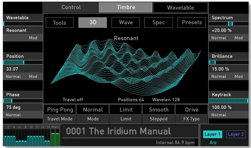

Um mal meinen eigenen Beitrag zu zitieren: Zwei Wavetables mit aktiviertem Legacy-Mode lassen die Stimmenanzahl auf sage und schreibe fünf fallen. Ich weiß irgendwie nicht, was ich davon halten soll ...
Bist Du sicher, das das so ist? Ich meine, vielleicht ist ein Voice-Limit im Layer aktiv.

Ja, natürlich bin ich mir sicher, dass das so ist: Man sieht ja die verwendeten Stimmen und hört, dass Stimmen abgeschnitten werden.
Hast du es beim Quantum denn auch mal mit zwei Wavetables und jeweils Legacy-Mode versucht? Und bist du dir sicher, dass es dir beim Quantum noch nie aufgefallen ist? ;-)

habs am Quantum probiert. Init-Sound mit 3 Osci als WT mit analogen Filtern spielt 8 Stimmig. Mehr Stimmen hat er nicht.......,

Ja, habe ich ja geschrieben. Quantum hat 8 Stimmen und spielt auch alle 8 - egal welches Patch. Release auf Maximum gibt Stimmenklau ab der 9. Stimme, auch mit nur WT-Oszi's.

Den Legacy-Mode kann man für die Wavetables auf dem Wavetable-Bildschirm aktivieren, um sie "old-school" klingen zu lassen, hat mit den Filtern nichts zu tun.
