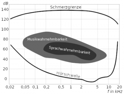

  • #139
Sehe ich das hier in dem Diagramm richtig. Der Dynamikumfang der Musikwahrnehmbarkeit liegt bei ca 60dB? (90-30)
  • #140
Eine Audio CD hat mit Dither knapp 93dB Rauschabstand, und das auch noch zu weißem Rauschen.
Das reicht als Transportmedium gerade so, man hört das Rauschen bei gemastertem Material nicht.
Hier geht es aber um Studiotechnik: da wird das aufgenommene Signal nach komprimiert, das Signal läuft mehrfach durch Wandler und die Signale vieler Spuren werden addiert, bis es einen fertigen Track gibt.
Klassikaufnahme, 32 Mikrofone (der Einfachheit halber alle gleich und voll ausgepegelt), also das Rauschen von 32 Spuren addiert. Macht einen 15dB schlechteren Rauschabstand.
Gut ich gehe hier nur von rein elektronischer Musik aus dem Rechner aus, ohne irgendwas extern aufnehmen zu müssen. Sind da nicht die Anforderungen viel viel geringer? Vielleicht bin ich hier auch im komplett falschen Thread. Ich habe kein Studio ich mache nur Zuhause am PC elektronische Musik mit Software und frage mich was mir bessere Wandler als die OnBoard Sound bringen könnten?
  • #141
Was ist das - Fletcher Munson Kurve? Da gehts eher um die menschliche Frequenzwahrnehmung, unser Gehör ist halt eher auf Frequenzen im Sprachbereich fixiert.
  • #142
... unser Gehör ist halt eher auf Frequenzen im Sprachbereich fixiert.
Meinst du jetzt das Gehör, also den Apparat sozusagen, oder das Gehirn, bzw. die "Verarbeitung" von dem was man hören kann? Kenne mich da nicht aus, deshalb die Frage.
  • #143
Ich denke das gilt für beides, sowohl die Hardware als auch die Mustererkennung im Kopf. Keine Ahnung wie die Analyse der reinen Nervenimpulse aussieht.
