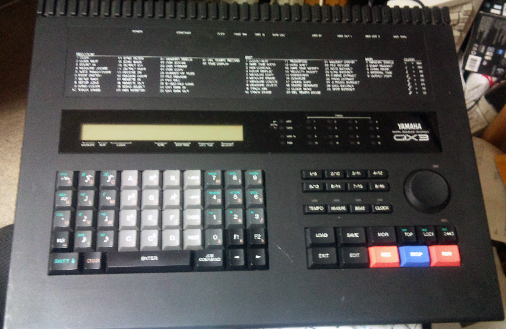

Was die Nostalgie betrifft, mein erstes Yamaha Musikantengerät war der QY10, später kam dann noch der QY700 hinzu, ebenfalls als Musikantengerät zunächst skeptisch begutachtet, bis dann Robin äh Robert Hood besseres lehrte.
