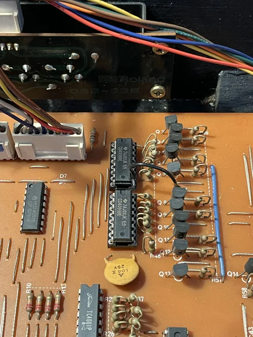

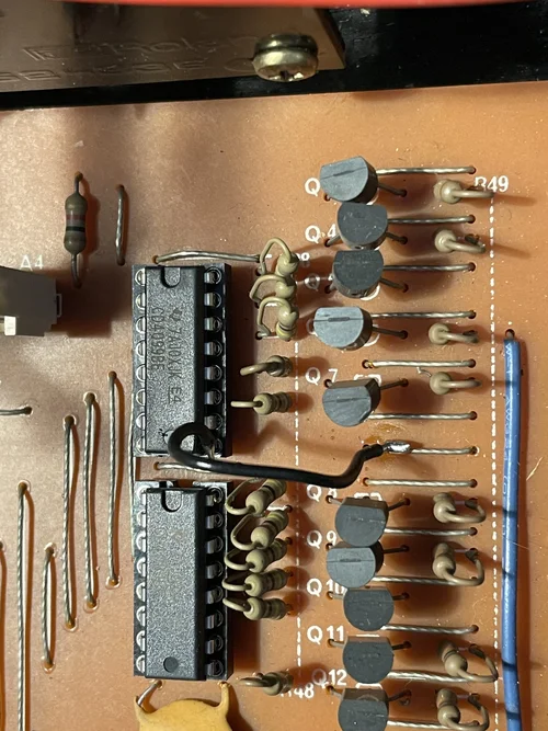

Und kann mir noch jemand sagen welche Modifikation bei meinem Jupi4 vorgenommen wurde?
Offensichtlich wurden die 8-bit latches mal getauscht und gesockelt. Warum jetzt aber Pin 9 des ICs noch auf den Jumper überbrückt wurde, erschließt sich mir nicht.

warum jetzt aber Pin 9 des ICs noch auf den Jumper überbrückt wurde, erschließt sich mir nicht.
Jepp, das ist völlig sinnfrei (zumindest wenn der Schaltplan stimmt ;-) ).
Das würde eine VCF-KeyFollow-Stufe mit der VCF-Envelope-Polarity gleichschalten (und umgekehrt).
Sind denn die beiden Funktionen korrekt bei Deinem? Oder beeinflussen sich die zwei Schalter gegenseitig?
Ich hab eher den Verdacht, dass damals beim Auslöten des originalen 4099 eine Leiterbahn kaputt gegangen ist, dann der Reparateur versuchte die kaputte Leiterbahn mit dem Draht zu ersetzen, und weil das auf der andern Seite der Platine ist, hat sich der Reparateur in der Drahtbrücke vertan
  • #256
Bei meinem funktioniert alles so wie es soll.. die beiden Schalter beeinflussen sich nicht.
Tja, da muss wohl der Schaltplan nicht stimmen und ein versierter Techniker am Werk gewesen sein.
Danke dir Florian
