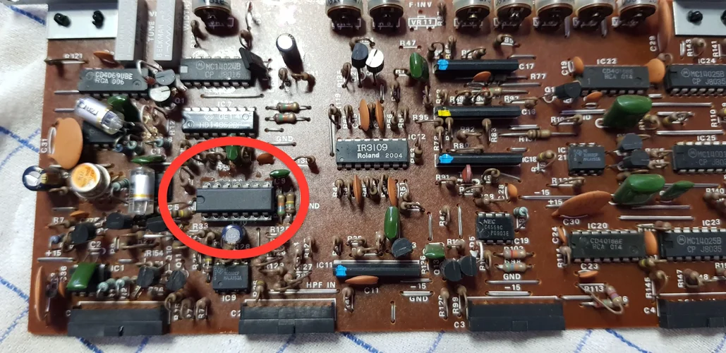

Ja, ich glaube ich hab das gefixt. Ich hab Control Board C auseinandergenommen und gereinigt und jetzt funktioniert der Schalter wieder. Bin sehr froh, weil ich gesehen habe das die Multiplexer auf dem Mainboard nicht gesockelt sondern verlötet sind und ich das ganze Mainboard hätte ausbauen müssen. Jetzt ist mir aufgefallen, dass es ein neues Problem gibt: wenn man den Waveform Knopf auf off stellt haut eine von den vier Stimmen trotzdem ein Signal raus. Gibt immer was zu tun.
Das ist der 4016 auf der entsprechenden Voice-Platine.
Super, werde ich checken. Das ist dieser einfache Switch IC den es noch überall zu kaufen gibt?

Genau das war das Problem! Super, dass man eine 40 Jahre alte Kiste mit überschaubaren Aufwand am Leben halten kann.
Die Voiceboards haben zwei 4016. IC8 ist der, den man wechseln muss. Ich habe den mal gesockelt, damit es mein Nachfolger in 20 Jahren einfacher hat. Nochmal danke für den Tip!
