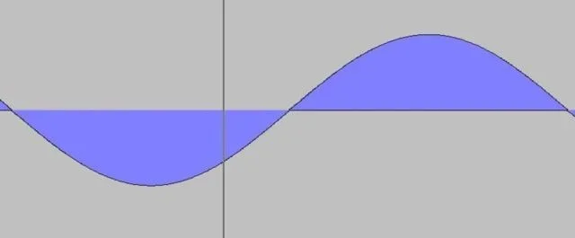

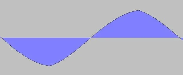

Zum Thema "Unterschied zwischen digital und digital" schieb ich noch mal zwei Screenshots aus einem anderen Thread nach. Beide Bilder zeigen einen gesampelten 11kHz Sinus, wenn er so ca. 4 Oktaven tiefer abgespielt wird.
Hardwaresampler mit variabler Samplerate (K2000):
Softwaresampler mit fixer Samplerate (NI Kontakt):
Was "besser" klingt kann man wohl sehen.
Bei komplexerem Audiomaterial fängt Kontakt in so einer Situation eigentlich nur an kraftlos zu bröseln und zu kratzen.
Der K2000 spielt das Sample stur tiefer ab. Damit kann man sogar aus einer Cymbal riesige Metallplatten machen, in Kontakt ist das eher ein dünnes Debakel. So macht es schon auf digitaler Ebene einen Unterschied im Klang, auch ganz ohne analoge Filter. Die kommen beim E-mu natürlich noch dazu...
