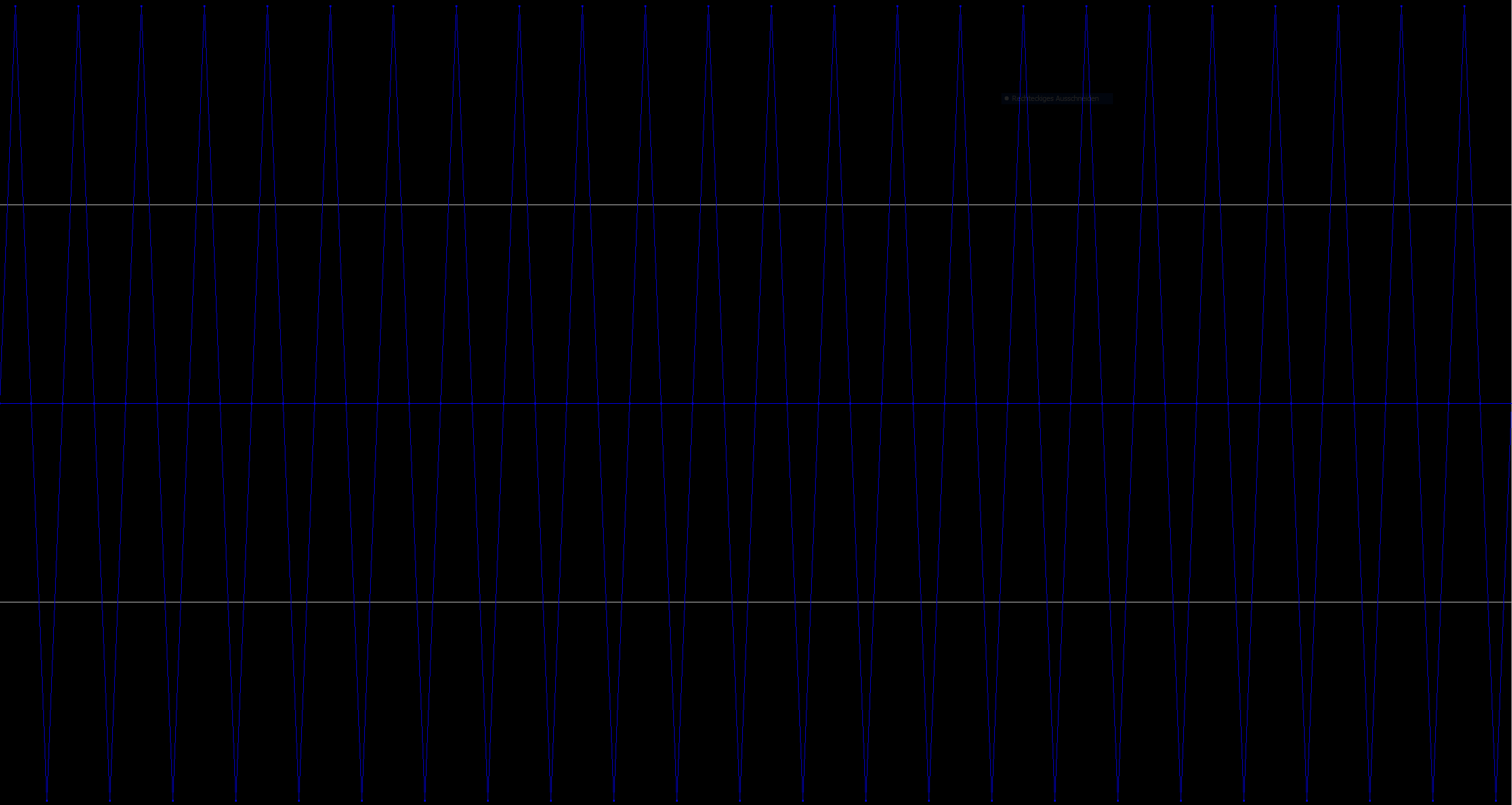

Zum Thema "Unterschied zwischen digital und digital" schieb ich noch mal zwei Screenshots aus einem anderen Thread nach. Beide Bilder zeigen einen gesampelten 11kHz Sinus, wenn er so ca. 4 Oktaven tiefer abgespielt wird.
Hardwaresampler mit variabler Samplerate (K2000):
Softwaresampler mit fixer Samplerate (NI Kontakt):
Was "besser" klingt kann man wohl sehen.
Bei komplexerem Audiomaterial fängt Kontakt in so einer Situation eigentlich nur an kraftlos zu bröseln und zu kratzen.
Der K2000 spielt das Sample stur tiefer ab. Damit kann man sogar aus einer Cymbal riesige Metallplatten machen, in Kontakt ist das eher ein dünnes Debakel. So macht es schon auf digitaler Ebene einen Unterschied im Klang, auch ganz ohne analoge Filter. Die kommen beim E-mu natürlich noch dazu...
Ein 11-kHz-Sinus, wie Du schreibst, besteht bei 44.1kHz Samplerate ja aus nur 4 Samples! Wenn ich den um 4 Oktaven heruntertransformiere, müssen aus den 4 Stufen neue 64 Stufen interpoliert werden, die im besten Fall einem perfekten Sinus folgen.
Dann wurden vermutlich die 64 Stufen durch Geraden verbunden, so daß sich die Bilder ergeben. Die deutlich sichtbaren "Ecken" beim Kontakt-Output entsprechen einer ganzen Obertonreihe (als wenn ein bischen Dreieck hinzugemischt wurde) und beweisen leider fehlerhaft implementiertes Oversampling (könnte z.B. mit Loopen und damit verbundenem falschem Zugriff auf die History zusammenhängen).
So funktioniert Interpolation aber eigentlich nicht.
Wie ich schrieb sollte man auch aus 4 Samples optisch einen Sinus bekommen, mit 4-Punkt-Interpolation.
Jedes Sample wird durch eine Teil-Sinc-Funktion erstetzt, die ist überall "rund".
Wieviele Schritte zwischen den ursprünglichen Werten interpoliert werden ist vollkommen unerheblich
da sind praktisch unendlich viele möglich (bzw so viele wie die numerische Auflösung zulässt).
Es ist deswegen dafür egal wie tief transponiert wird.
Ecken wie im Bild dürften da keine entstehen.

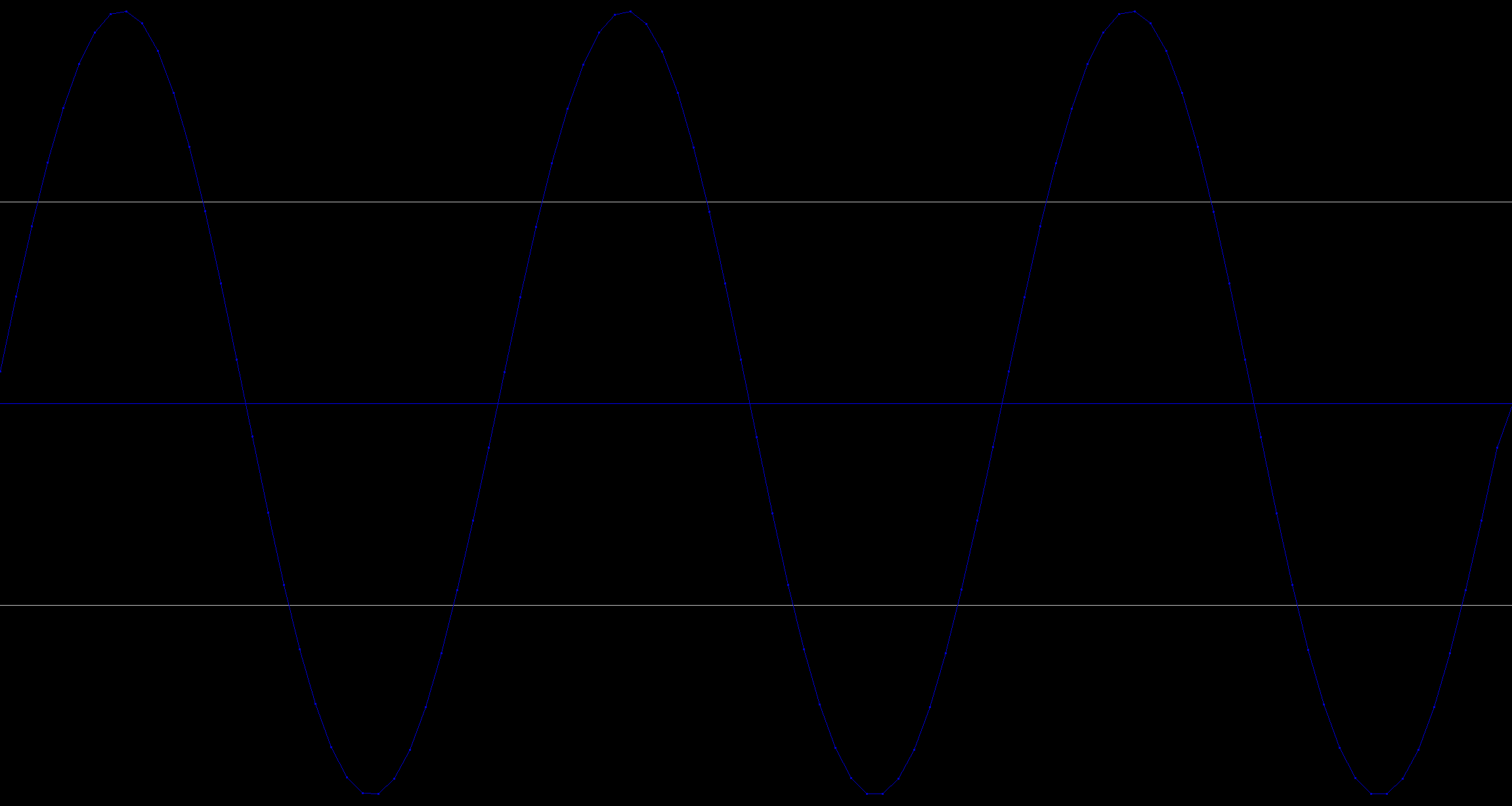

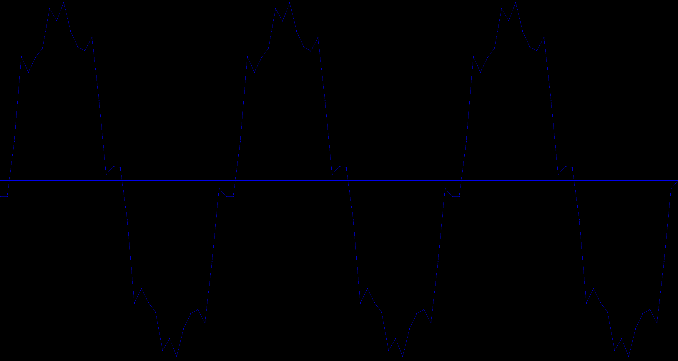

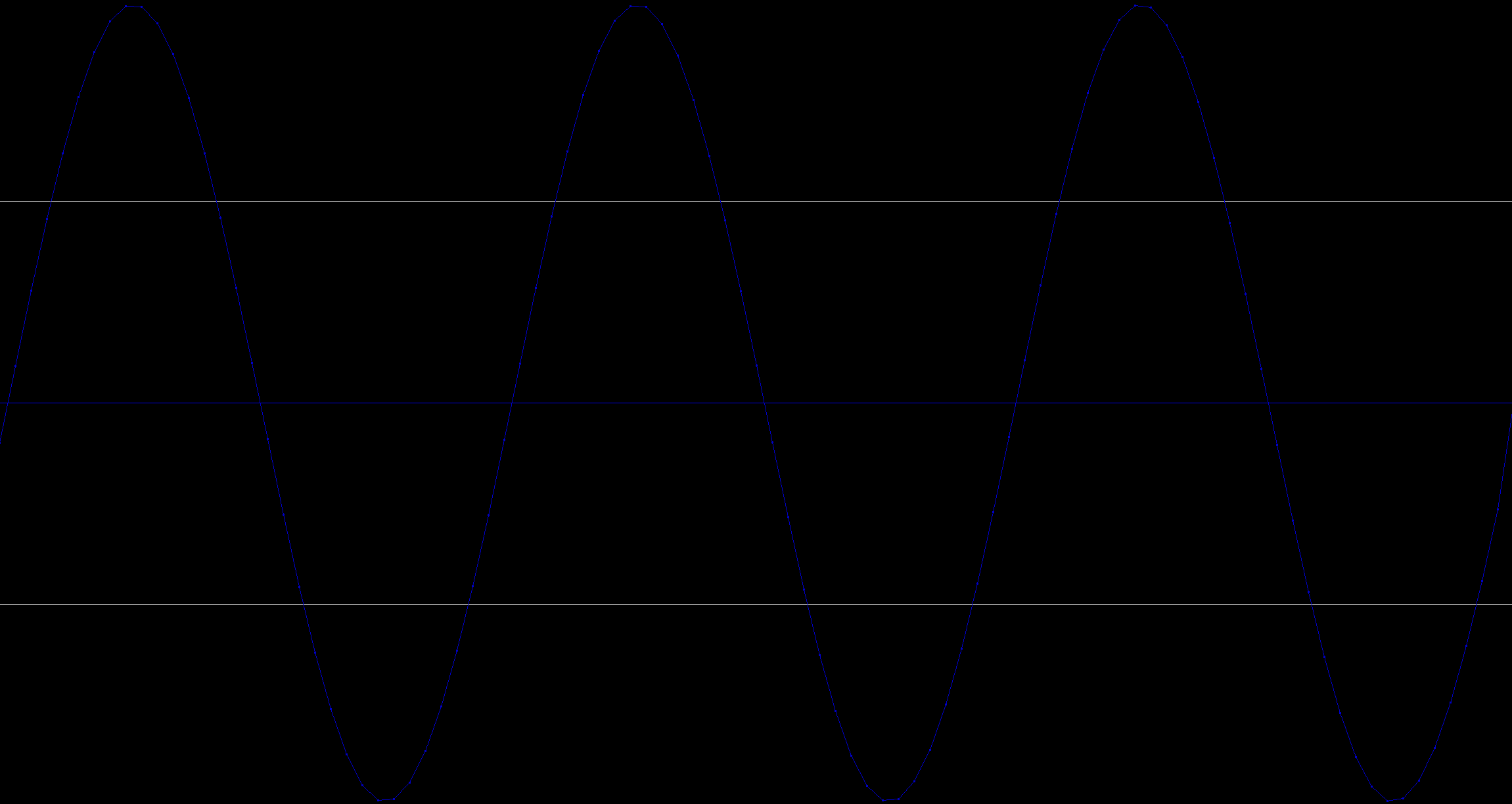

Original Sample (Base: 48kHz/16bit) 12.000 Hz Sinus
http://www.onepolymer.de/DATA/DIVERSE/S ... NSPOSE.zip
Alle Aufnahmen in 48kHz, Transfer der Original Samples via SampleDump(EIII) o. SPDIF(Akai)
AKAI S950, minus 3 Oktaven - Filter ON / Tracking OFF
EIII, minus 3 Oktaven - Filter OFF / Tracking OFF
EIII, minus 3 Oktaven - Filter ON / Tracking OFF
Just Facts - ich lasse das mal unkommentiert
Schwierig von den Oszillogrammen auf Klang zu schließen. Es macht mehr Sinn, den 10kHz-Sinus innerhalb einer Sekunde auf z.B. 312.5Hz (5 Oct) herunterzubewegen und vom Output ein Spektrogramm zu rechnen. Dann sieht man sehr schön die ganzen Geistertöne, die der Sampler zum Sinus hinzumischt.

  • #59
@ZH: Keine Ahnung, was du mit "intern gesampled" meinst. Aber moderne Sampler (ob günstig oder high-end) haben normalerweise fixe Sampling-Raten an den DACs. (Gibt's da Ausnahmen?) D.h. am Ausgang werden immer gleich viele Samples pro Sekunde gewandelt (32'000 pro Sekunde bei Electribe ES z.B.; 44'100 bei Octatrack, etc.). Alte Sampler haben bei der Wiedergabe eben gleich die Samplingrate angepasst, d.h. die Anzahl Samples pro Sekunde die gewandelt wurden war abhängig von der Tonhöhe.
Bei einer fixen Samplingrate müssen beim Herunterpitchen die "Lücken" (z.B. bei einer Oktave jedes zweite Sample) irgendwie interpoliert werden. Dies geschieht algorithmisch.
Achtung: Sampling ist ein bisschen ein terminologisches Minenfeld. Es hilft allenfalls zwischen Sample als Aufnahme eines Klangereignises und Sample als einzelnem Abtastpunkt zu unterscheiden.
  • #60
Nicht daß ich wüßte.
NIcht alle alten, nur ganz bestimmte, eben z.B. Fairlight, Emulator 1, 2, 3, emax 1, ... Mit Einführung des G-Chips hatten auch alle EMU-Sampler fixe Abspielraten.
Aber der Mirage hat das eben nicht gemacht und klingt ja auch um Welten schlechter als der Emulator 2 (natürlich auch, weil der E2 im Vergleich zum Mirage keine linearen 8 Bit verwendet). Auch der PPG Wave hatte eine fixe Samplerate, und Samples ausgelassen oder verdoppelt, weswegen er ja auch heftig aliast.
Und die variable Samplerate pro Stimme geht eben auch nur, wenn man einen Wandler pro Stimme spendiert. So hat z.B. der EIII tatsächlich sechzehn 16-Bit-Wandler eingebaut, deren Ausgänge erst danach analog gemischt werden, so daß er von der Gesamtdynamik tatsächlich mit einem Sampler mit 20-Bit-Wandler zu vergleichen ist.
