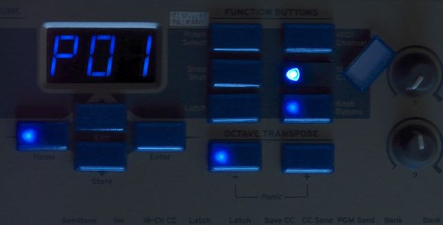

Was macht ihr gegen zu grelle LEDs?
Ich habe bei der Doppel ADSR von Intellijel 10 kohm Widerstände eingelötet. War ja nicht zum Aushalten!

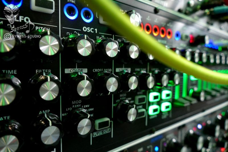

Nanu! Von Dir, Bernie hätte ich gerade gedacht, daß Dir die grüne Beleuchtung gefällt. Ich dachte immer, die Bordbeleuchtung von Raumschiffen sähe auch so aus.
  • #49
Ja, eigentlich schon, aber das war einfach zu viel. Außerdem blendete es etwas, das hat mich live gestört.
Die Fader habe ich aber gelassen.
M.i.a.u.: Jenzz
  • #50
Auch ich mag grünes Licht - war mir aber auch too much & zu grell also habe ich mein Sys 1m damals genauso modifiziert!
Danke @Bernie für die Inspiration!

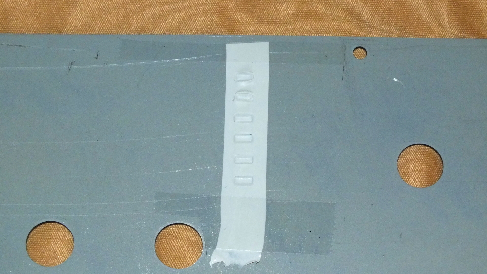

Ich hab da noch einen guten Tip aus meiner Praxis: Teflonband vom Installateur. Gibts auch günstig in jedem Baumarkt.
Ist wesentlich dünner und elastischer als Isolierband. Sieht am Ende dann auch besser aus, weil sich keine Falten bilden.
Ich hab das bei der Mininova so gemacht:
Fixiert mit einem einfachen Klebestreifen. Hält, und sieht auch gut von vorne aus.
