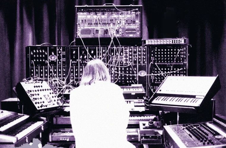

[...] Mittlerweile interssiert mich auch, ob Schulze Stardancer mit einem Compact Phasing rev.A oder rev. B eingespielt hat. [...]
Revision 2/a, erkennbar nicht nur am weißen Gehäuse, sondern auch an dem Metallstreifen unterhalb der Knöpfe:
Siehe rechts unter dem Odyssey Mk. 1.
Hier ebenfalls ein zeitgenössisches Bild:
Rechts unten zwischen Mischpult, Synthorchestra und Odyssey. Oben auf dem Compact Phasing die Varispeed-Steuerung für die Revox von Studio Hofschneider.
Dann scheinen die LFO´s wirklich unterschiedlich zu sein.
LFO Revision 2/a = Sinus
LFO Revision 2/b = Triangle
Kannst Du das bestätigen ?
Das sweepen im Sinus finde ich gefälliger.....
