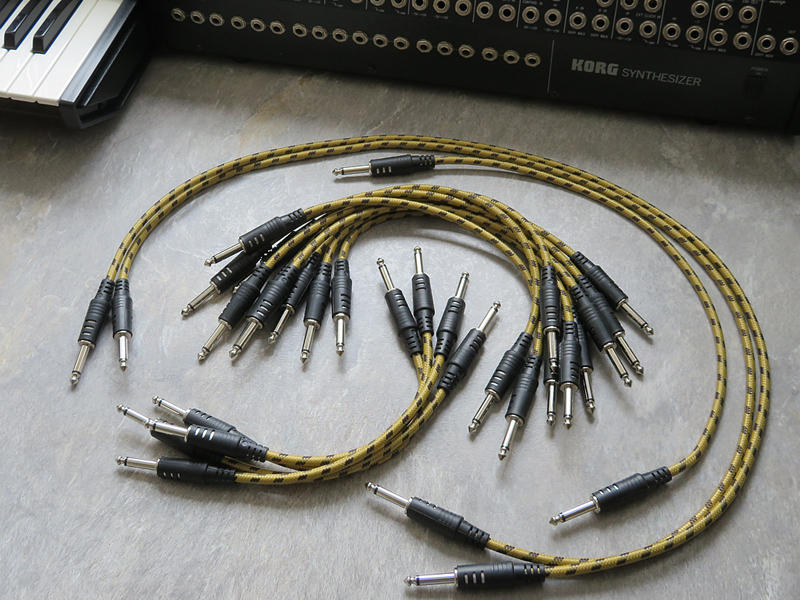

ich habe mit patchkabel mit sommer und neutrik steckern selbst gelötet. ist die günstigste lösung
Habe ich für meinen MS20 und vor allem für den MS-50 sehr ähnlich gemacht. Ich habe Stecker von Toronzo genommen, das Kabel ist von Sommer. Und dann musste ich an manchen Kabeln noch mal die eine oder andere Lötstelle nachbessern, bis hinterher allesamt dieselbe Leitfähigkeit aufwiesen. Das ist zwar ein gewisser Aufwand, aber es ist lohnenswert.

Ich seh schon, dass ich um das selber Konfektionieren der Patch-Kabel nicht drum herumkommen werde. Offenbar gibt es bereits gesleevte Meterware. Wie isn das praktisch? Dröselt das dann wir wild auf an der Schnittstelle oder kriegt man das gut gebastelt?

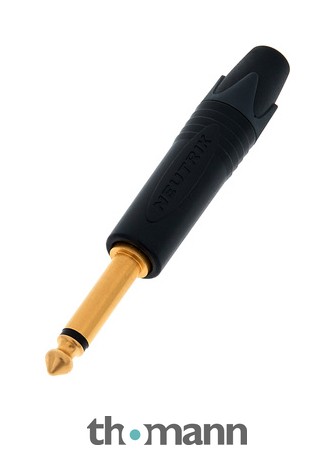

Was sind gute Stecker? Die REAN-Stecker des CFU mag ich weniger, es sollten schon richtig hochwertige Stecker wie Neutrik und am besten vergoldet sein. Neutrik NP2 X-B sieht interessant aus.

Man könnte doch ein schickes Kabel wie Fender oder Cordial CXI/CSI/Blacklight/CEON kaufen und es sich in gewünschte Längen zerstückeln und neue Neutrik-Stecker ranlöten. Hat das schonmal jemand probiert oder sieht Probleme kommen? Löten kann ich jedenfalls. Denn soo groß ist die Farbauswahl in gesleevter Meterware bei Sommer Cable nun auch wieder nicht und bei Cordial gibt es garkeine geleevte Meterware :-(.
So hätte man gleich 2 Stecker original dran und den Rest in Wunschkonfiguration. Müsste man mal ein Testballon starten. Ein 6m CXI in schickem gesleevtem Hell-Blau kostet nur 31€. wären immerhin 12 MONO-Kabel á ~50cm, die man rauskriegen würde, also mehr als genug für zwei Patchbays in der Farbe - da bliebe sogar noch was für Inter-Rack-Connections über.

Das blaue CXI hab ich jetzt mal in 6m geordert. Zum Glück bekommt man auch die weißen Neutrik-Stecker einzeln.
Hab ein anderes Cordial-Kabel, dass genau diese Stecker hat, mal aufgemacht und festgestellt, dass es eigentlich kein Hexenwerk sein kann, zwei Litzen anzulöten und den Stecker am Ende wieder zusammenzusetzen. Man muss noch nichtmal klemmen wie bei den HiCon-Steckern sondern die Kabelarretierung zieht sich über die Schraubhülsen zusammen.
Das Auffädeln der Tülle könnte aber kompliziert werden, denn die haben nur 3-4mm Öffnung (bei 6-7mm Kabeldurchmesser), können sich aber weiten. Evtl. mit Klebeband vorrübergehend so eine Art Spitztrichter bauen oder mit 'UHU Flinke Flasche' fixieren. Dazu noch 4 schwarze Neutrik-Stecker und rote End-Tüllen für Stereo. So kann ich erstmal mit 4 blauen gesleevten Patch-Kabeln anfangen und schauen, ob und wie es am besten geht.
