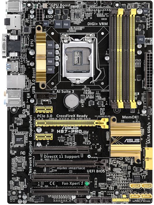

Mich interessiert jetzt mal, ob eine RME HDSPe RayDAT Platz auf meinem Mainboard hat.
Das ist mein Mainboard:
Der gelbe Slot (PCIe 3.0) ist von der Grafikkarte besetzt. Vorhanden sind insgesamt:
1x PCIe 3.0 x16 (für Grafikkarte), 1x PCIe 2.0 x16 (x4), 2x PCIe 2.0 x1, 3x PCI. Wofür steht eigentlich '(x4)'?
Die 3 PCI-Steckplätze können wir vergessen. Platz bliebe also noch im anderen PCIe-Slot. Das ist der, wo DirectX 11 Support drübersteht, aber nur PCIe 2.0 (ist hoffentlich unbedeutend).
Da mir aber die Höhe der RayDAT - vor allem vom Slot ausgehend - unbekannt ist, weiß ich nicht, ob unter der Grafikkarte noch genügend Platz ist.
Vielleicht kann mir jemand, der die RayDAT besitzt, da weiterhelfen und mal die Höhe ausmessen.
Das 9632 Word Clock Modul kommt auch noch dazu. Da es keinen Slot auf dem Mainboard benötigt, sei das nur beiläufig erwähnt.
Hängt von deiner Grafikkarte ab. Wenn die mehr als eine Slot-Einheit hat geht es nicht. Dann ist der Slot über der Grafikkarte ratsam oder der PCIe2.0x16.
x4 steht für die maximale Geschwindigkeit der eingebauten Hardware, die der Slot unterstütz. Es gibt Controller, die brauchen sowas, Grafikkarten reduzieren ihre Geschwindigkeit dementsprechend.

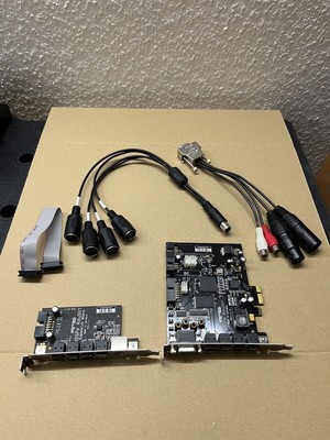

Die RME hat nur eine Slothöhe, die Tochterplatine auch. Die kannst du über das Kabel auch an anderer Stelle platzieren.

Du könntest die RME auch in den 1x PCIe 2.0 x16 (x4) einbauen, wenn er nicht schon belegt ist.
In der Regel funktionieren die PCIe 2.0 x1 Karten auch da. Würde ich aber noch mal in der Bedienungsanleitung nachlesen.

Nein er muß nicht die volle Breite einnehmen. Die RME hat eine Steckplatz Höhe, zwei mit der Tochterplatine. Die Höhe ist ja durch den Slot vorgegeben, die Bauteile hängen nach unten.

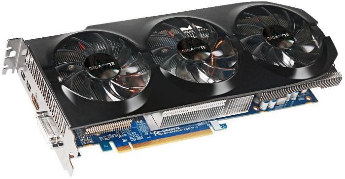

Ich denke mal, wenn es keine Monster Spieler-Grafikkarte ist, die schon mal 2,5-3 Steckplätze einnehmen können, dann sollte die RME passen.
Gut ist es natürlich nicht, wenn die Grafikkarten-Lüfter verdeckt werden, aber irgendwo mußt du ja einen Kompromiß machen.

Zu nahe an der GK, das ist mir nicht geheuer. Ist keine Monsterkarte:

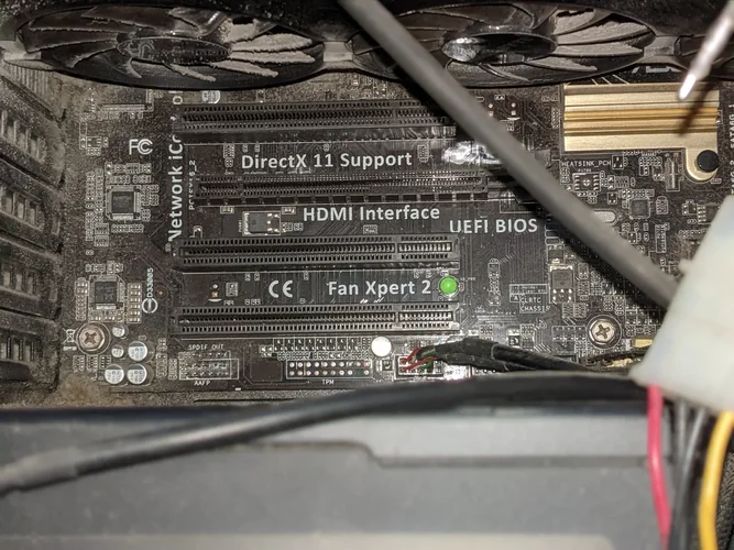

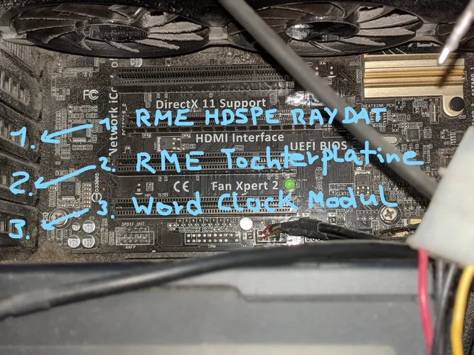

Ich habe mal ein Bild gemacht.

Ich würde Die RME so einbauen.
Vorher den Rechner grundreinigen !
Die Höhe der RME ist nicht wichtig, da wo sie eingesteckt wird beginnt die Platine, die Bauteile hängen nach unten.
Ja gut, dann bedanke ich mich für Eure Antworten. Klingt überzeugend.
