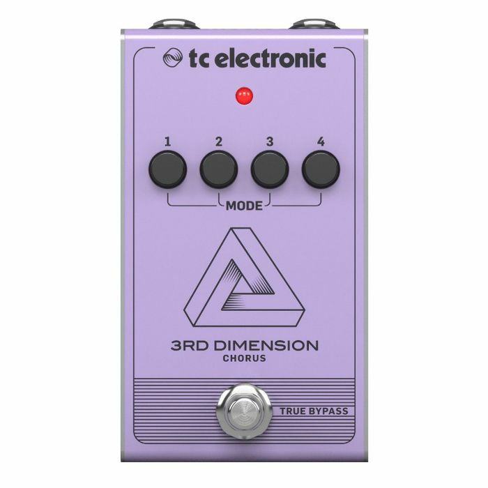

ich mag auch den behringer cc300. der ist nicht mehr erhältlich aber tc macht jetzt den 3rd dimension. wird wohl ähnlich sein. leider nur mono.

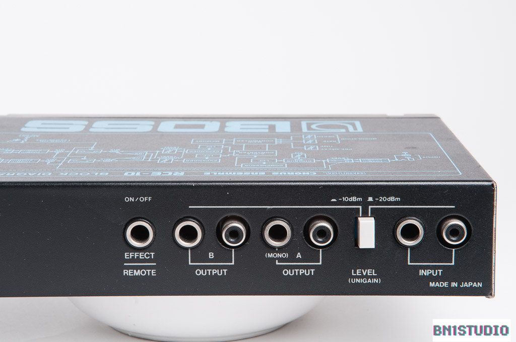

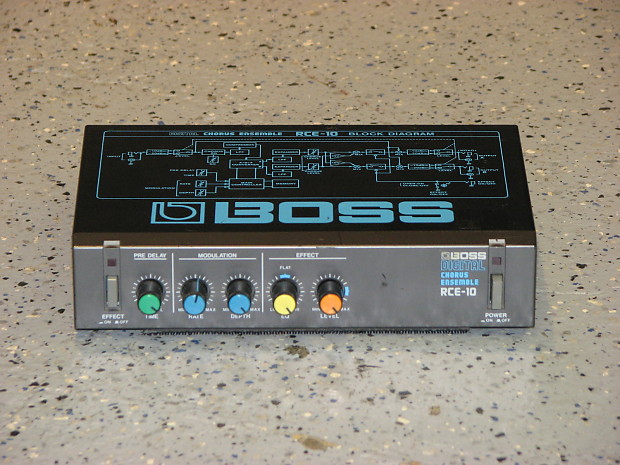

Auf dem Gebrauchtmarkt will den irgendwie bis heute keiner haben...:
...am Sound kann's nicht liegen... an den Anschlüssen auch nicht..
...es muss die Bauform sein... 19" & Halfrack sind halt nicht mehr En Vogue.
Die sind regelmässig "im Handel" und gehen so um die EUR 100 über den Tisch des Hauses. Aber das ist ein digitaler Chorus, der noch nichtmal mit einem VCO den Takt moduliert. Das Gate-Array ist identisch zum Chorus im Roland GP-8, den Rest der Schaltung habe ich mir beim GP-8 nicht angesehen. 12-Bit A/D/A Verarbeitung mit jede Menge analogem Gedöns (Filter, Emphasis, etc.) dabei.
