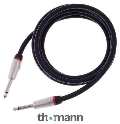

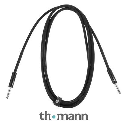

Das hier ist die Lösung für Dein Problem:
Standard-Instrumentenkabel, vernünftiges Kabel, ordentlicher Stecker.
Du brauchst 2 Stück (1 * linker, 1* rechter Kanal)
Das ist solide Qualität für den Heim und Studio-Bereich.
Wenn Du Welttourneen machen willst, nimm dies:
Ist technisch das gleiche, aber strapazierfähiger.

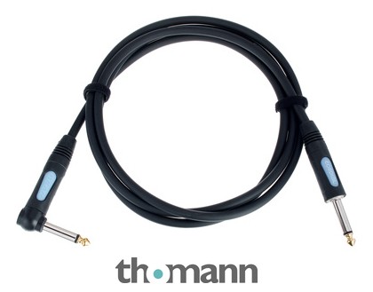

Danke Uli_S für den Tipp.
Ich hatte mir nämlich gerade dieses hier rausgepickt, zufällig beim selben Händler:
Winkel wäre bei mir praktisch, weil die Kabel vorne ins Interface gehen und nach hinten weg verlaufen. Aber wenn du meinst, dass das Nachteile hat, dann eben kein Winkel.
Die Rean Stecker sind solide. Wenns Dir besser passt, kannst Du auch das Cordial-Kabel
nehmen, das ist ebenfalls solide Standard-Qualität.
