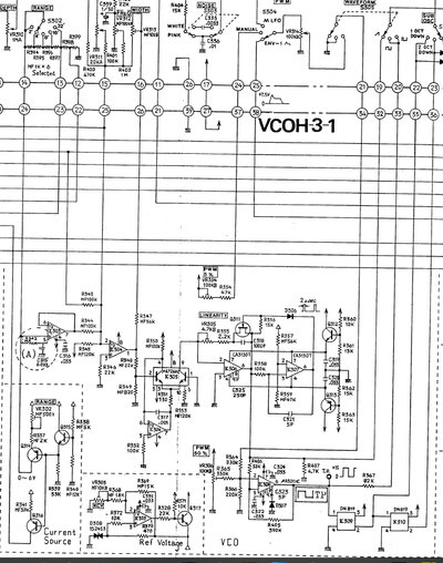

Hallo Liebe DIYer,
Ich habe ein Problem mit meinem DIY SH-1 bei dem ich nicht weiter komme.
Das Problem betrifft das Tuning des VCO. Ich bekomme den VCO nur über etwas mehr als 1 Oktave in Tune. Dann weicht das Tuning oben und unten stärker ab.
Auch den "VCO Range Select" bekomme ich nicht hin. Beim umschalten der Fußlage z.B. von 16' auf 8' liegt das Tuning weit daneben und auch mit dem "Range" Trimmer bekomme ich das nicht sauber eingestellt.
Die gesamte Tuning Schaltung hängt an einer "Referenz Spannung" und hier weiß ich nicht wie hoch die Spannung sein muss.
Ich hänge die Schaltung hier unten als Bild an.
Ich gehe nur über Keyboard CV rein. Die Stelle wo Q316 auf die "Ref-Voltage" geht habe ich komplett weggelassen.
Ich wäre wirklich sehr dankbar, wenn mir jemand mal anschaulich erklären könnte wie die "Tuning" Schaltung funktioniert und wo ich etwas verändern müsste bzw. welche Spannung ich wo haben müsste damit es funktioniert.
Ich bin auch bereit einen Obolus an die helfenden zu spenden!
Ich stecke hier in einer Sackasse fest und kann den Synth sonst leider nicht fertig bauen. Prinzipiell funktioniert alles!
Danke schonmal im Voraus!

1volt/Okt je nach vorh. Tastatur sollte mit range eingestellt werden (stromquelle)
ref auf 5v probieren.

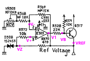

An R370 habe ich ca. 9,71V (Referenzspannung), als Zener habe ich eine BZX11 verwendet, da es die originalen nicht mehr gibt.
R372 ist 10K (im Schaltplan sieht es wie 40K aus aber ich glaube es sind wohl eher 10K?)
Wo muss ich bei der Ref- Voltage ansetzen, damit die Volt Zahlen stimmen?
Vielen Dank!!
ok, also rund 30% zu hohe Referenz. VR303 steht schon am 10k Anschlag ? Falls ja, würde ich R368 (18k) mal mit 33k ersetzen. Bin gerade zu faul/müde zum rechnen (Silvesterjetlag), ggf. anpassen ;-)

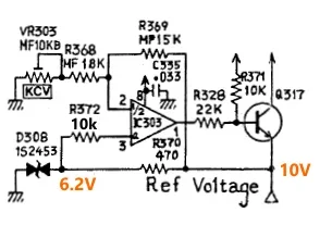

Die Original-Z-Diode hat wohl 6.2V. Der Wert von R372 ist (weitgehend) egal (und er wäre ca. 10k nach den üblichen Regeln).
Wenn der Trimmer VR303 in Mittelstellung steht (=5k), dann hat IC303 eine Verstärkung von
1+15/(18+5)=1,65.
1,65*6,2V=10,24V.
Ich rate also mal, dass die Referenzspannung 10V sein soll.
Der Ausgang von IC303 wird an 15V Versorgung maximal etwa 12,5V liefern können. die Basis-Emitterspannung von Q317 ist 0,65V (Daumenwert für Standardtransistor in Standardschaltung) und R328/R371 multiplizieren das mit ca. Faktor 2. Damit kann die Schaltung nie mehr als 12,5-2*0,65=11,2V liefern - einfach weil der Ausgang bei der Spannung in die Sättigung (Übersteuerung) geht.
Für eine 7,5V Z-Diode muss die Verstärkung 10/7,5=1,33 sein.
1,33=1+ R369 /(5+18)
0,33=R369/23
R369=7,6kOhm. Gewählt Normwert: 7k5. (Oder 8k2, den hat man eher da... )

Ich werde mal versuchen genau 10V einzustellen und zu schauen ob das funktioniert.
Genau 10V einstellen und dann erst mal so lassen, denn das dürfte OK sein (=damit muss der Rest halbwegs normal arbeiten).
Wenn das dann immer noch zickt, dann den nächsten Fehler (an anderer Stelle) suchen.
Wie die Schaltung die 10V macht ist dem Rest des Synths egal, Roland nahm hier eine 6,2V-Diode, weil die (oder 5,6V) den kleinsten Temperaturgang haben. Heute nimmt man da TL431. (OK, das Ding braucht noch zwei Widerstände, ist dann aber noch mal deutlich stabiler. )

Wenn VREF größer als die Z-Diodenspannung ist, dann muss VZ die Z-Diodenspannung sein.
Das muss (relativ genau) der Wert sein, der auf der Diode drauf steht. (... ähm... heute oft erschreckend genau, irgendwann in den letzten 30 Jahren sind die Dinger viel besser geworden.... )
Mit R368 als Drahtbrücke und ohne eine CV Spannung habe ich an Pin2 von IC 303 0.00V und an Pin 3 7,790V
An R370 (470R) habe ich 7,870V an der Seite die zur Diode geht und an der anderen Seite (da wo die Ref-Voltage rausgehen soll) 13,75V
Also VZ = 7,870 und VREF = 13,75
VR303 hat komischerweise keinen Effekt, egal wie der Trimmer steht.
Vlt. hast du mich falsch verstanden: mit R368 entfernen meinte ich wirklich entfernen und nicht durch eine Drahtbrücke ersetzen. Wenn die Spannung an pin 2 dann immer noch 0 ist, muss es von diesem Netz ein Kurzschluss nach Masse geben.
ahh also komplett entfernt habe ich 6,39V leicht steigend an Pin 2!
mit einem hochohmigen DVM gemessen ? Da gerade rechts am R369 13,75V liegen (Ref.voltage) links aber 6,39V muss Strom durch R369 fließen ( Sonst gäbe es keine Spannungsdifferenz). Da R369 fehlt, kann dieser Fehlerstrom nur ins Voltmeter oder in den (dann defekten) opamp fließen. Wenn das Voltmeter ein hochohmiges ist (typische digitaleVM) bleibt eigentlich nur ein defekter opamp...
