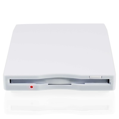

1. USB Floppylaufwerk was DD Disketten liest (tun die Wenigsten, weil es der Controllerchip nicht kann, alte LaCie suchen, mit denen geht es, Zb Modell 706018)
2. einen Patcher, der ein Byte im Bootsektor der Diskette ändert, damit Windows die Disketten liest. Weiß nimmer, wie das Programm heißt, ist aber schon ne Weile her
manchmal gehts auch ohne den Patcher, je nachdem ob die Disketten auf Atari oder DOS formatiert wurden. Besonders Disketten, die mit TOS-Versionen vor 1.04/1.06 formatiert wurden, hatten diese Geschichte mit dem einen falschen Byte im Bootsektor.
Das erwähnte LaCie Laufwerk gibt es auch mit Iomega-Label, siehe: https://www.cnet.com/products/iomega-floppy-usb-powered-floppy-disk-drive-usb/
ich hab hier ein IBM gelabeltes YE-Data, das kann nur HD Disks.
Das hier kann laut Nutzerbericht 720k Disks nutzen:
https://www.amazon.de/Connect-It-CI-130-ci-130/dp/B00DI6AWXS/ref=sr_1_4?__mk_de_DE=%C3%85M%C3%85%C5%BD%C3%95%C3%91&crid=2SSBUFNV2UB76&keywords=usb+floppy+720&qid=1579987343&sprefix=usb+floppy%2Caps%2C154&sr=8-4
Das bei Amazon ebenfalls angebotene von CSL kann es NICHT.

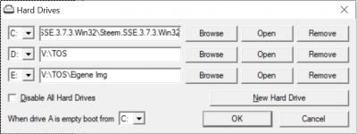

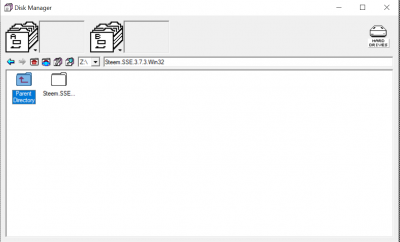

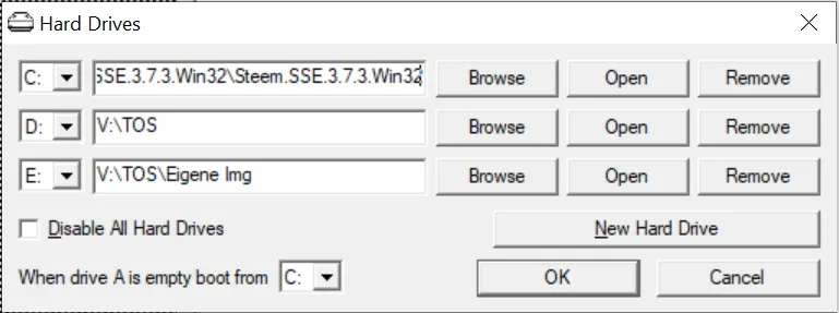

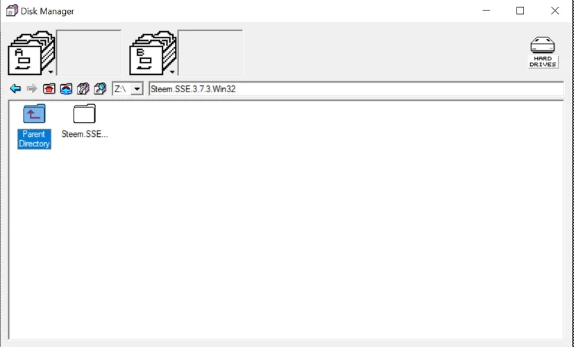

- STEEM auf dem PC installieren (Atari Emulator). Starten, Disketten-Laufwerk mounten, ein Verzeichnis auf der "Windows" Harddisk als Atari Laufwerk mounten, Disketten einlegen, Daten von Disketten-Laufwerk auf das Atari Laufwerk kopieren. Aus der Windows Umgebung sind die Daten im Verzeichnis dann ohne weitere Konvertierung lesbar.
Sieht dann so aus, da kannst du irgend ein Verzeichnis auf deiner "Windows Harddisk" als Atari Laufwerk mounten.
