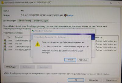

Hallo.
ich kann seit einiger Zeit meine Dateien nicht mehr Öffnen oder darauf zugreifen weil ich die Zugriffsrechte verloren habe.
Ich habe zuvor einige Ordner mit dem Schnellzugriff verknüpft und die Platte (Wechselrahmen) mal am Laptop, mal am Tower betrieben.
Seit dem bekomme ich die Meldung, dass ich nicht der Eigentümer bin.
Kann mir jemand sagen wie das Problem behoben wird?

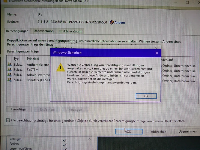

@NickLimegrove diese Anleitung hatte ich schon gefunden. das scheint auch in die Richtung zu gehen.
Aber ab dem Reiter "Sicherheit" und dem Button "Erweitert" kommt die Meldung, dass der Besitzer unbekannt ist.
Wenn ich dann den Computernamen kopiere erkennt er ihn nicht.
@ganje mit dem Schnellzugriff waren die Dateien auf dem Win10 Tower verknüpft.
Für den Tower habe ich (Wechselplatte) ein Win10, zwei Win7, ein Win XP.
Dann hingen die Daten-Platten an zwei Laptops mit Win 10.

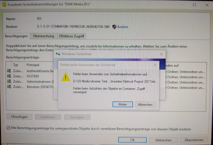

Es ist eine 3TB platte mit Daten. leider ist Die Backupplatte vom gleichen Problem betroffen das ist mir erst nach der letzten Datensicherung aufgefallen und da waren die Rechte auf der Backupplatte mit überschrieben.
Es betrifft teilweise nur Dateien aber auch Ordner.
Das Problem Tritt auf, wenn Programme auf die betroffenen Dateien zugreifen müssen und wenn ich diese Dateien im Explorer auswähle oder öffnen möchte.
