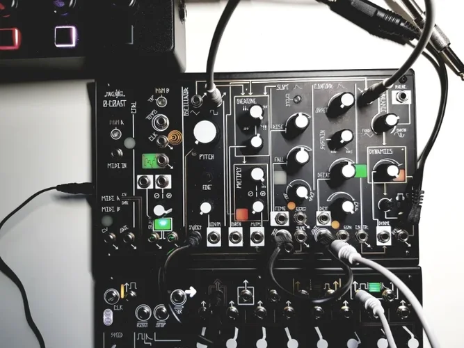

Ich bin mir ebenfalls ziemlich sicher, dass es sich hier um den charakteristischen Klang des 0coast handelt.
Original:
Anhang anzeigen orig-long.mp3
Nachbau:
Anhang anzeigen 0coast.mp3
Ich habe hier einfach mal nach Gehör ein paar Noten eingegeben und nicht großartig herum gemacht. Der Hall passt auch nicht so richtig. Dann ist da meiner Meinung nach noch eine Distortion drauf und wer weiß was noch alles im Mix drin steckt. Aber die Verwandtschaft ist erkennbar, denke ich.
Es ist ein ziemlich simpler Patch:
Das exakt nachzubauen ohne 0coast wird also schwierig. ;-)
M.i.a.u.: glider, 89PF67hewfhjffj347, Rolo und 2 andere
Auf jeden Fall ziemlich ,,out of tune ,, ( der Nachbau)
Original:
Nachbau:
