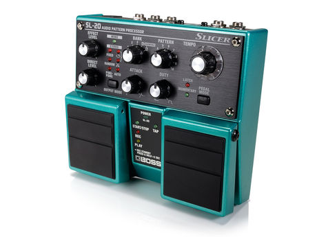

Weiterer wichtiger Aspekt: Hall auf dem Flächensound macht den Sound sehr viel geschmeidiger. Man will aber nicht den zerhackten Sound verhallen (das verschmiert), sondern den verhallten (geschmeidigeren) Sound zerhacken. Das geht aber nur mit einem Gate oder eine Slicer.
Und noch eins: Wenn man ein Gate hat, bei dem man den Anteil des Original-Signals bestimmen kann, (zB beim Drawmer 201 der parameter "Range"), dann kann man zwischen dem originalen Flächensound und dem zerhackten Sound überblenden. Das ist sau gut für Steigerungssachen. Ich benutz ja den Boss SL20, und arbeite da ständig mit der Mischung zwischen Original und Effekt.
