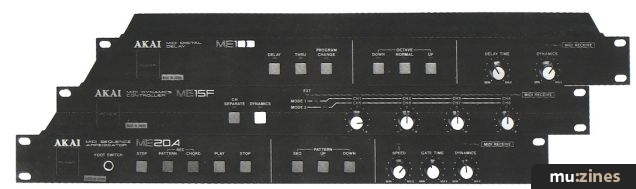

eine in=thriu funktion haben die wenigsten devices, in der tat bräuchtest du dafür mindestens irgendeine form von splitter.
ich mache sowas (splitten - aber auch z.b. transponieren) mit einem "externen" mac mini per software, weil mir eine waldorf midibay mit deren doch sehr eingeschränkter funktion einfach zu teuer dafür ist (vor allem wenn man es nur 1x pro jahr braucht)
split keyboard ist aber je nach anforderung auch eine alternative.
oder, hmpf, eine andere DAW benutzen, bei der man spuren zu gruppen zusammenfassen kann.
die akai effects konnten das auch, denke ich, aber da braucht man wohl eine zeitmaschine dafür um so einen zu finden:
