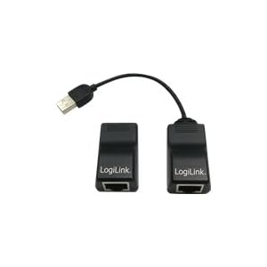

Es gibt aktive USB Verlaengerungen, mit denen sich die Entfernung auf weitere 5m erweitern laesst, was im Prinzip nix anderes als ein passiver Hub mit einem Port ist und sich mehrfach kaskadieren laesst.
Ausserdem gibt's div. USB over Cat Adapter mit denen man deutlich weitere Strecken z.B. 60m ueberwinden kann...
