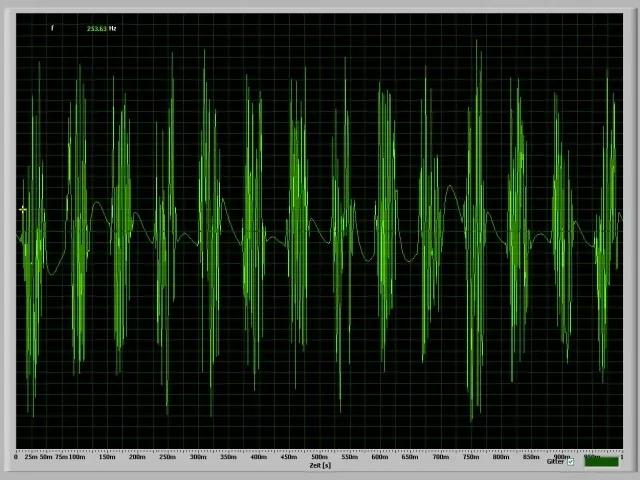

vielleicht noch eine idee, mit oszilloskop, also ich lasse den lfo (sinus) die lautstärke modulieren und schicke dann den audioausgang durch ein soundkarten oszilloskop (http://www.zeitnitz.de/Christian/scope_en), könnte ich auf die art dann die hz genau messen mit welcher der lfo schwingt und nimmt man da am besten noise als osc signal?

so hab es einfach mal versucht und mittels oszilloskop gemessen, für alle die es interessiert hier das ergebnis.

hab es im prinzip so gemacht wie du es gesagt hast, hab den lfo die lautstärke modulieren lassen, als osc signal noise genommen und das oszilloskop auf eine sekunde eingestellt, dann hab ich mir den wert gesucht wo der zyklus des lfo eine sekunde brauch, also ~1hz, dann weiter gesucht nach 2 zyklen pro sekunde, ergo ~2hz und so weiter, wenn es einigermaßen passte hab ich dann den jeweilligen wert vom blofeld notiert und fertig, hundertprozentig genau ist das natürlich nicht möglich weil die "nur" 128 stufen dafür einfach zu grob sind aber das passt schon, so hab ich das erstmal bis ~14hz gemacht, das sind bei 140bpm dann immerhin triplet-sixteenth notes, schneller brauch ich es persönlich nicht und wenn es schneller sein soll macht es auch fast musikalisch keinen sinn mehr den lfo noch zu clocken. bei ~14hz sieht das dann wie auf dem screenshot aus, auf die art kann man ganz bequem die durchläufe pro sekunde zählen.
ah, man kann den zeitrahmen auch einstellen, ich hab mich gewundert wie man denn die abstände zwischen den zyklen misst
