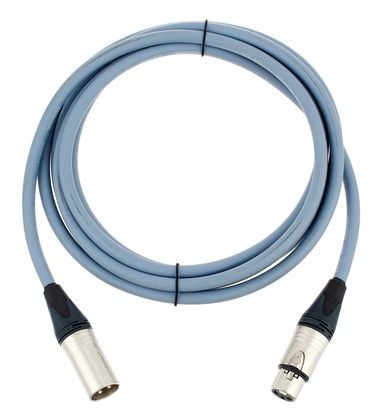

Moin, der Titel sagt es schon: Ich habe dieses Kabel bei mir in der Kiste und lese gerade bei Thomann, dass es nicht für aktive Monitore geeignet wäre (und auch nicht für Mikrofone). Meine Frage als technischer Laie: Inwieweit unterscheidet sich dieses Lautsprecherkabel von anderen Lautsprecherkabeln, weshalb ist es ungeeignet für aktive Lautsprecher? https://www.thomann.de/de/cordial_ctl_3_fm.htm

Das fertig konfektionierte Kabel verwendet folgendes Cordial Kabel:
Das ist eine hochflexible zweiadrige Leitung ohne Schirm. Für symmetrische Signale eigentlich ungeeignet. Das kann bei richtiger Steckerbelegung funktionieren, aber die Übertragung sollte dann unsymmetrisch sein.

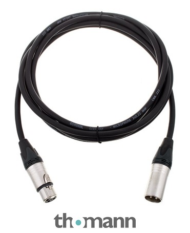

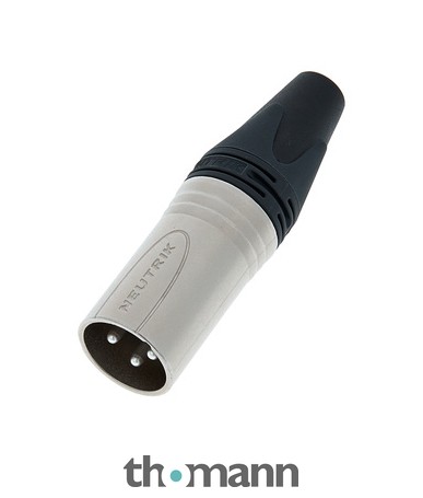

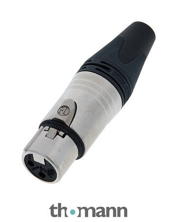

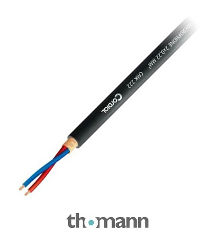

Ich würde dazu raten, das passende Kabel zu kaufen oder selbst zu löten.
Kaufen:
15,90 EUR
Löten:
Cordial CMK 222 BK Mikrofonkabel
1,10 EUR/m
Neutrik NC3 MXX
4,30 EUR
Neutrik NC3FXX
4,29 EUR
Endpreis: 11,89 EUR

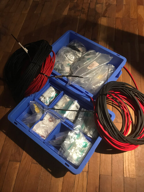

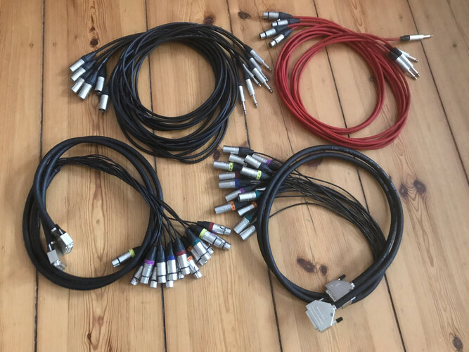

Da man immer irgendein Kabel braucht, habe ich vor einiger Zeit einfach mal etwas Geld investiert und passende Stecker, Buchsen und Kabel gekauft. Seit dem habe ich kein einziges Kabel mehr bestellt. Selbst etliche Multicores habe ich gelötet.
Klar, wenn man vom Löten keine Ahnung hat bzw. das passende Equipment fehlt, dann ist die Einstiegshürde etwas höher.
