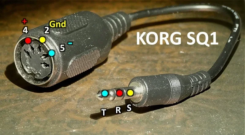

So, hier mal der erste Adapter:
T=Tip=Spitze
R=Ring
S=Schaft
Es gibt noch drei weiteren nahe liegende Versionen:
* eine, bei der T & R anders herum sind.
* zwei weitere, die für Audio gedacht sind, und bei denen entweder DIN-Pin 4 oder DIN-Pin 5 nicht beschaltet sind und daher für diese Anwendung völlig unbrauchbar.
Ein Kodierung oder eine Markierung hat dieser Adapter nicht, da sollten wir einfach mal Ideen sammeln.
Ich bin auf jeden Fall dafür, dass da der Text "MIDI" drauf steht.
... 4=T, 5=R wäre eindeutig und ohne weitere Info interpretierbar, aber auch etwas arg Insider-Technisch.
Außerdem kann man natürlich auch Versionen zusammenlöten, bei denen der Schaft nicht Masse ist - die zählen dann mal als Beweis für die unendliche menschliche Dummheit, ich hoffe mal wir finden keine...
... eine böse Falle gibt es noch: bei der Buchse für MIDI IN darf der Schaft der Mini-Klinke im Gerät nicht auf Masse liegen. Das kann also keine Buchse mit Metall-Gewinde sein!
Falls doch, könnte ein "findiger Entwickler" auf die Idee kommen, die Masse-Trennung im Adapter zu machen. Ganz dumme Idee...

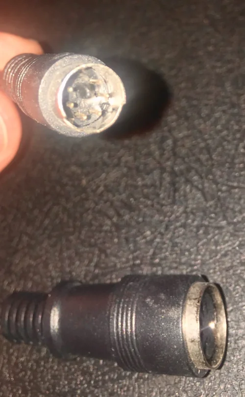

  • #69
Waren meist Testgeräte, sind alle weg - außer Tribe 2..
Ich kauf so selten so Sachen. Achja- Reface -
Sonderwurst 3000

  • #70
Jupp, so eine Sonderwurst habe ich am Fireface 400 auch ... aber das fällt ja eher unter "Break Out Box", das interessiert nicht so.
(FF400 hat Mini-Din auf 2 mal Midi In + 2* Midi Out ... hätte sonst halt nicht ins Gehäuse gepasst.... wenn die Mini-Klinke da einheitlich-etablierter wäre, gäbe es sicher häufiger Mini-Klinke statt Sonderwurst... )

  • #74
Etwas googlen ergab schon mal, dass Korg (mein Bild, 5=Tip) hier wohl der Aussenseiter ist, und die Variante mit
4=Tip
das ist, was die meisten anderen Hersteller benutzen.
Und noch mal der Hinweis: die Kabel und Adapter, die man bei Amazon & Conrad fertig kaufen kann, sind für AUDIO, die gehen sicher nie, denn die Belegung ist prinzipiell für Midi unbrauchbar.
(MIDI nutzt ja die Pins DIN für "Aufnahme rechts" und "Wiedergabe rechts", der Audio-Adapter legt immer links auf TIP und rechts auf RING, das kann daher nie passen... )

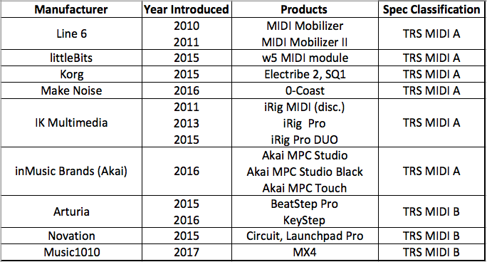

  • #77
Super, das hilft ja schon mal richtig weiter...
Der oben von mir bebilderte Korg-Adapter ist also "Typ A" mit "5=TIP" Belegung.
Das sieht jetzt ja auch so aus, als ob das (=Korg) die ursprünglich von allen verwendete Version ist, und Novation und/oder Arturia da aus purer Boshaftigkeit mit dem Typ B auf den Markt kam.
Der Arturia/Novation ist damit "Typ B" mit "4=Tip" Belegung.
Allerdings ist sich das Web uneinig über die Belegung, IK Multimedia und AKAI werden auch mal dem TYP B (4=Tip) zugeordnet. Insofern wäre es toll, wenn die Besitzer entsprechender Adapter/Geräte das überprüfen könnten.

  • #78
Der "Übeltäter" für den Adapter-Mist das Adapter-Dilemma ist Line6 mit ihrem "Midi Mobilizer" [ :motz: ]
Der "Verwirrungs-Stifter" für den zweiten (Typ B) Standard scheint (gemäss der Tabelle) Arturia's Beatstep (Januar 2014) zu sein...
Vielleicht weiss Fr@nk etwas mehr dazu, was die Beweggründe waren, warum man sich nicht an Typ A orientierte... :dunno:

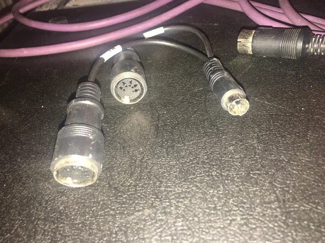

  • #79
Mit dem TherapSid MKII hat hier so ein Unsinn Einzug gehalten, ich messe das morgen mal durch.
Sodele, der TherapSid MKII nutzt den "Typ A" mit "5=TIP" Belegung. Es liegen 2 m lange Kabel bei, die in DIN Steckern enden.
Ach, da fällt mir noch ein, die Creamware Scope Karten, bei mir eine Elektra, haben auch so spassige MIDI-Breakout Kabel, wie weiter oben gezeigt. Hier links auf dem Bild:
Immerhin geht es da auf eine Buchse, so dass man mit passendem Kabel weitermachen kann. Hilft aber leider alles nicht bei SysEx, da hatte der Treiber einfach immer ein Problem. Ich habe dann irgendwann nicht weiter probiert. Mit einem Unitor 8 gab es nie Probleme.

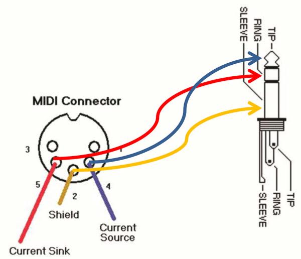

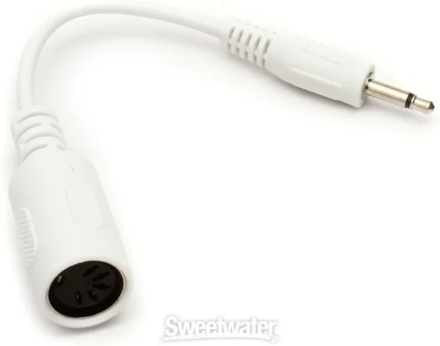

  • #82
Da ich den Beatstep samt Adapter selber habe, kann ich bestätigen, dass der Adapter funktioniert. Habe das Bild von Sweetwater hochgeladen, weil ich zu faul war meinen Adapter zu fotografieren. :-)
  • #83
Ja, der Adapter ist skurril und er funktioniert- Wie auch immer der das macht. Der war der erste von diesen MIDI-Klinken-Adapternervfaktoren wenn es um Ersatz und Beschaltung geht.
  • #84
Die Schirmung an Pin 2 wird einfach weggelassen. Der Opto-Koppler wird schon genug Strom bekommen. Die Störsicherheit ist einfach schlechter als mit Schirmung auf Ground. Hier das Original Electrical Specification Diagram:
