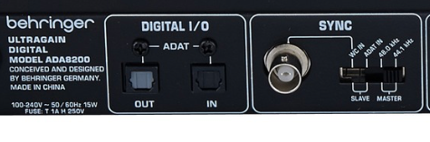

Wo setze ich den Schalter beim ADA8200? Master/Slave? Slave ADAT IN würde ich spontan sagen.. Ist das dann Synchronisation genug?

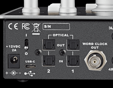

Hier mal die Bilder mit Anschlüssen:
Gerade kurz nachgelesen. Der ADA8200 kann Word Clock senden oder empfangen (auf dem einen Coax Anschluss).
Du must die Switches an den ADA8200 entsprechend einstellen. Steht im Handbuch.

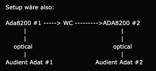

Setup wäre also:
Also.. Wenn ich das richtig verstanden habe, dann:
ADA8200 #1 Master
- sendet Clock an Interface per ADAT und an ADA#2 per WC
ADA#2 und ID44 Slave.
Ist das irgendwie bedenklich, dass das Interface Slave ist, wenn die beiden ADAs ausgeschalten sind? Wenn ich z.B. nur Mische und die beiden nicht brauche oder schaltet sich das Interface automatisch in Master um, wenn kein Signal anliegt?
  • #27
Ich bin verwirrt.. Wenn ich beide ADAs als ADAT Slave definiere und beide das Signal via ADAT vom Interface (Master) bekommen, müsste die Sache doch gegessen sein oder habe ich einen Denkfehler?
  • #28
Das hängt vom Interface ab. Spricht was dagegen die ADA's angeschaltet zu lassen? Du kannst sie ja für inserts benutzen.
