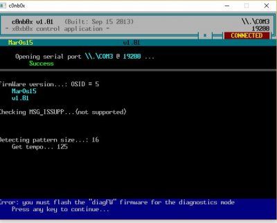

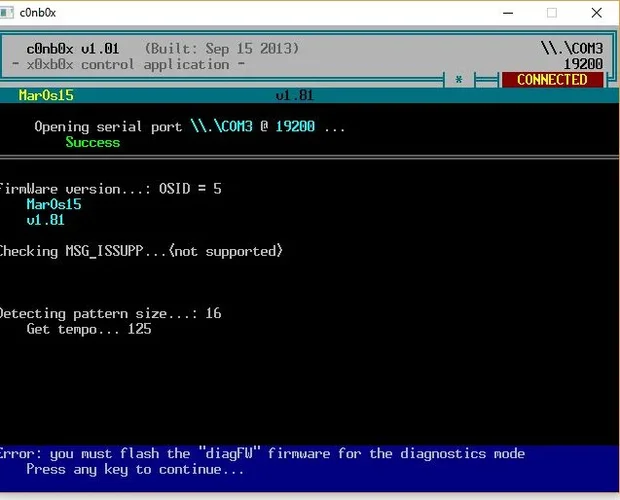

Hallo
ich habe es jetzt geschafft mit ConBox das MAros etc zu übertragem..
im Boorload menu waren paar LEDs an .. aber nach dem Update hat sich nichts getan
woher weiss ich ob es erfogreich übertragen wurde?
Edit: Denke ich habe es korrekt übertragen da jetzt auch erstmal die Noten über den MidiOut auf andere Synths übertragen werden..?!!
Im Bootlader sind die LEDs mit einem zufälligen Muster an und werden auch nicht angesteuert.
(Es sei denn, man hat meinen modifizierten Bootlader und/oder den (m.E. absolut sinnvollen) Hardware-Patch gegen diesen blöden Hardware-Fehler (=die LEDs sind nach dem einschalten erst mal Zufall) eingebaut. Für einen neuen Bootlader braucht man aber ein Programmiergerät, für den Hardware-Patch muss man löten. )
Man weiß also *nicht* ob das geklappt hat, sondern schaltet die x0x aus, dreht den Mode Schalter auf einen normalen Betriebsmodus (=alles ausser BOOTLOAD) und schaltet sie dann wieder an.
Jetzt kann man mit conbox eine Verbindung aufbauen (diesmal mit "CONNECT TO XOXBOX"), und bekommt dann die Version korrekt angezeigt.
(... was so allerdings nur MarOS (und natürlich nonox) kann, die ganzen Sokkos und die Original-Firmware bekommen alle den (geratenen) "1.05 Stock-OS" Stempel verpasst. )
scheint alles gut geklappt zu haben.. vielen dank für die hilfreichen tips

"DOWN" und "DONE" heißt, dass die Update-Prozedur zwar durchgelaufen ist, aber Fehler hinterlassen hat.
Wenn die x0x jetzt, nach einem neuen Versuch, wieder richtig los läuft und wieder vor sich hin blinkt, dann hat das Update auf jeden Fall geklappt!
Da stimmt dann nur etwas mit der USB conbox Verbindung nicht.
... ah... das nächste Bild sieht dann ja auch perfekt aus. Viel Spaß beim Ausprobieren!
