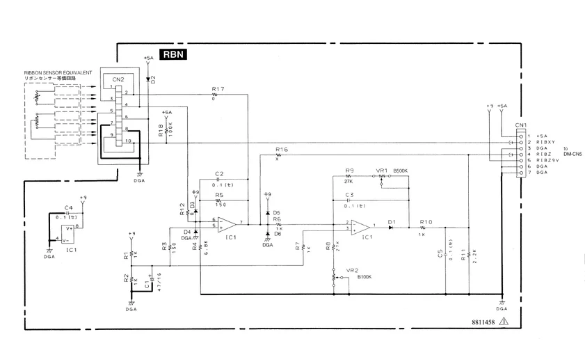

Ich hab mal eine Frage an die AN1X User. Ich glaube, mein Synth ist defekt :sad:
wenn ich spiele ist alles normal aber sobald Scene1 und Scene2 gedrückt ist (beide an) kommen Störgeräusche. Manchmal sind sie weg aber manchmal eben da. Kann mir jemand sagen, was das ist?
Bei mir kamen nach längerer Ruhe auf dem Dachboden auch Störgeräusche.
Batterie gewechselt, Geräusche blieben.
Es war letztlich der Ribbon-Controller, der von sich aus zufällig Wertesprünge auslöste. Ausgiebiges Nutzen und Rubbeln desselben brachten ihn dann wieder in Ordnung 😬
  • #309
Bei meinem AN1x war der Ribbon-Controller defekt und hat lediglich bei Nichtbenutzung Kurioses zum Sound beigetragen. Mein Techniker hat ihn dann ganz außer Betrieb gesetzt, er dient jetzt als Ablage für Radiergummis, Kopfhöreradapter und Ähnliches.
Kann ich gut mit leben.

  • #312
Es ist ein bisschen komisch, dass der Ribbon Controller zu diesen Problemen geht. Wahrscheinlich ist der Ribbon Sensor die Schwachstelle bei dem Problem. Bei meinem AN1x hatte ich noch nie damit Probleme gehabt. Ich glaube den Ribbon Controller kann man noch heute nachbestellen und bekommen.

  • #315
Ich hab keine Ahnung - aber mit dem Schaltbild könnte ich ja nochmal bei ihm vorsprechen...

  • #316
Vielleicht ist der Ribbon contr. mal nass geworden (Cola etc.) verklebt er oder wird mechanisch beschädigt, dann gibt er Werte aus ohne ihn zu berühren.
  • #317
Kann sein, danke! Das wäre dem Tech wohl aufgefallen, denke ich.
