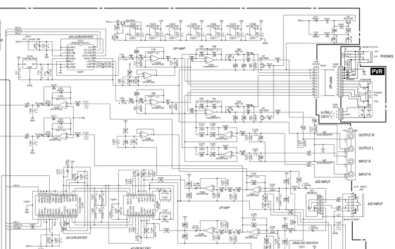

Ich habe mittlerweile den Schaltplan vom MU100 (MU100R gibt es leider nicht). Der Yamaha-Support ist unglaublich gut.
Es ist wie vermutet: 2 Op Amps im Signalpfad, auf dem Stereoausgang uPC4570 -> NJM4556 und auf den Einzelausgängen uPC4570 -> uPC4570. Ist etwas simpler aufgebaut, ohne extra-Buffer nach der Lautstärkenregelung, mit teilweise anderen Werten. Wandler ist derselbe wie im AN1x.
Insbesondere beim AN1X finden sich viele DC blocking (HPF) Kondensatoren im Signalpfad. Auf die kann bei Op Amps mit wenig Offset ggf. verzichtet werden.
Ich habe mal Stereoausgang und Einzelausgänge verglichen. Letztere klingen klar besser, weniger verwaschen.
Werde mal schauen, dass ich OPA1656 bekomme (OPA1612 am Ausgang fandest Du nicht gut?) und die Op Amps tausche. Und bessere Koppelkondensatoren+Bypasskondensatoren.
es ist schwierig für bestimmte Zwecke ein OpAmp mit bestimmten Parametern und noch mit gutem Sound zu finden. Die Liste mit div. Parametern in dem Datasheet ist lang. Wenn man sich bei 100 IC Typen begrenzt und aus dieser Liste noch 50-80 rausfiltert und dazu noch eigener Wunsch und die Strebung addiert wird, dann bleibt nicht so viel übrig von dem, was man einsetzten kann.
Meine Liste habe ich auf nur 10 IC Typen zum Schluss begrenzt und 1 davon war besser als die andere 9. 😊 Die OPA1612 am Ausgang ist sehr gut, da habe ich nicht ganz verstanden, was du meinst. Die AN1x Line-Out und Phone-Out Ausgänge sind zusammengeführt. Ich könnte nicht an letzter Stelle OPA1612 platzieren, der Ausgang bei dem IC ist einfach zu schwach (30mA Maximum) für den Kopfhörer.
