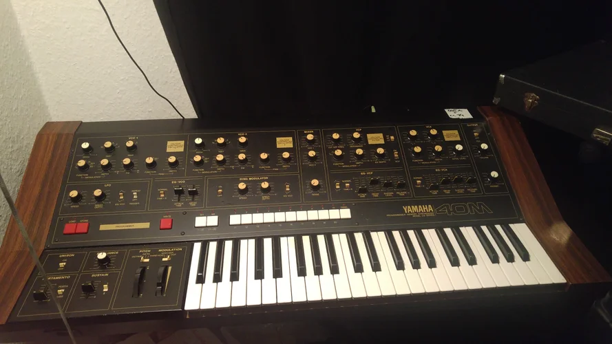

Hallo,
nun ist leider mein schöner solider CS40m kaputt gegangen.
Auf einmal funktioniert die Tastatur nicht mehr, wenn er über CV Gate angesteuert wird gibt er nur noch sehr geuntunde Sound wieder.
Weiß jemand wo oder 20221123_004244.jpgbei wem ich den in Stuttgart und Umgebung reparieren lassen kann ?

Das "riecht" nach korrodierter CV-In Buchse.
Wenn Du noch einen anderen analog-Synth mit CV Anschluss hast, dann schau mal ob Du diesen anderen Synth über die CV-Out Buchse des CS40 ansteuern kannst.

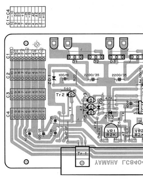

Hast Du Ahnung von Elektronik und ein Vielfachmessinstrument?
Wenn nein: nicht mehr einschalten. Und ab mit dem guten Stück zum Servicetechniker (ich hoffe an dieser Stelle, dass die Ortsangabe in Deinen Infos nicht der Realität entspricht).
Wenn ja: als allererstes ziehe die vier Anschlüsse C1 bis C4 von der Netzteilplatine ab und messe die Versorgungs-Spannungen:
Danach sehen wir weiter.

Ich habe ihn bei Mainsynth in Frankfurt abgegeben und er funktioniert wieder einwandfrei.
Das Netzteil wurde ausgetauscht und einige Kurzschlüsse Repariert.
Ansonsten von innen und außen besonders gut gereinigt.
