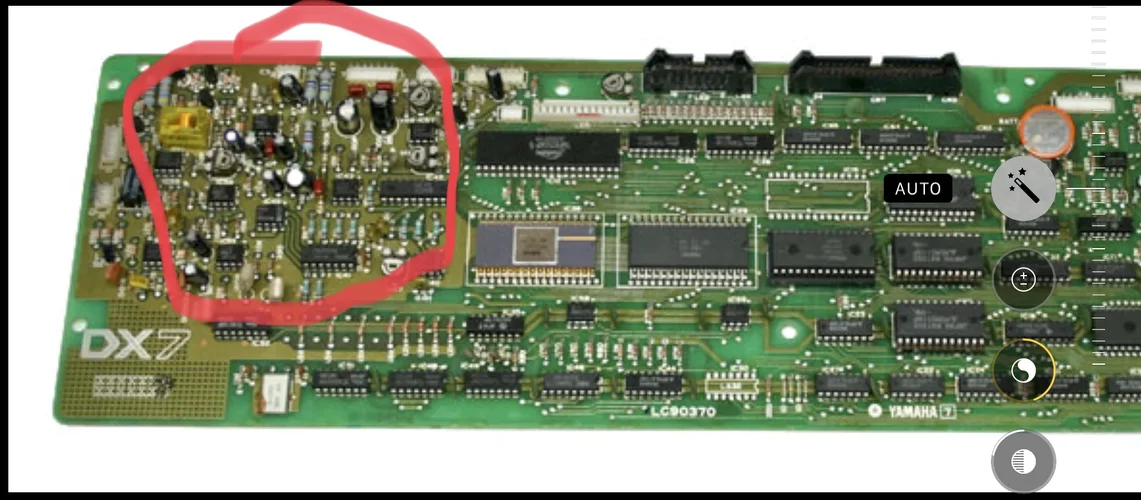

Das hast du falsch verstanden . Der DX7 hat ein DAC Filter eingebaut sonst würdest du schöne Treppchen Stufen/extremes Alaising hören .Und was hat Vitamin D mit meinen evtl Kenntnisslücken zum Dx7 zu tun? Dein Framing kannst du dir sparen.
A BA9221 DAC is used. The DAC converts the digital waveform data from the OPS to an actual analog waveform. The amplitude scale factor of the analog waveform is controlled via SF0 ~ SF3. This signal is then fed to the sample & hold and low-pass filter circuits from which it is sent to the output terminal. A reference voltage is applied to pin 14 of the DAC. 8 reference voltages are generated by the muPD405 1, and the total level is externally
controlled.
es findet also definitiv eine analoge Nachbearbeitung des Signals nach der Wandlung statt(oh wunder). Und die analoge Ausgangsstufe trägt sicherlich auch ein wenig zum Klangcharacter bei. Mit klassischen , subtraktiven Analogsythesizer im eigentlichen Sinne hat das natürlich nichts zu tun ,hab ich auch nicht behauptet.
VR7 Poti stellt wohl eine Offsetspannung ein. In der Serviceanleitung steht "Setzen Sie VR7 in die Mittelposition", VR3 passt den Ausgangspegel an.

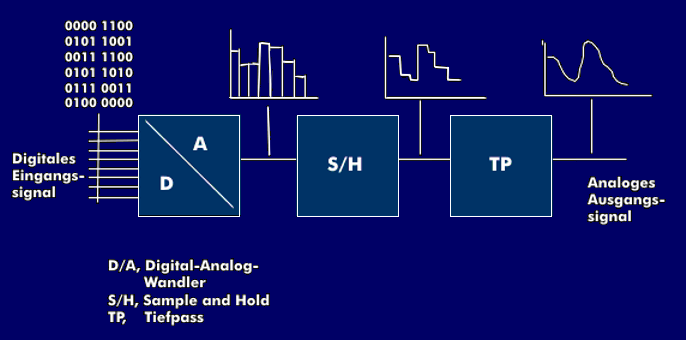

Das ist jetzt nix ungewöhnliches für einen DAC - die haben alle einen Filter, außer du baust dir einen aus Widerstand Arrays und packst ihn an den Parallelport ;-)
Edit: Blockschaltbild:
M.i.a.u.: ssssssssss14723 und serge
