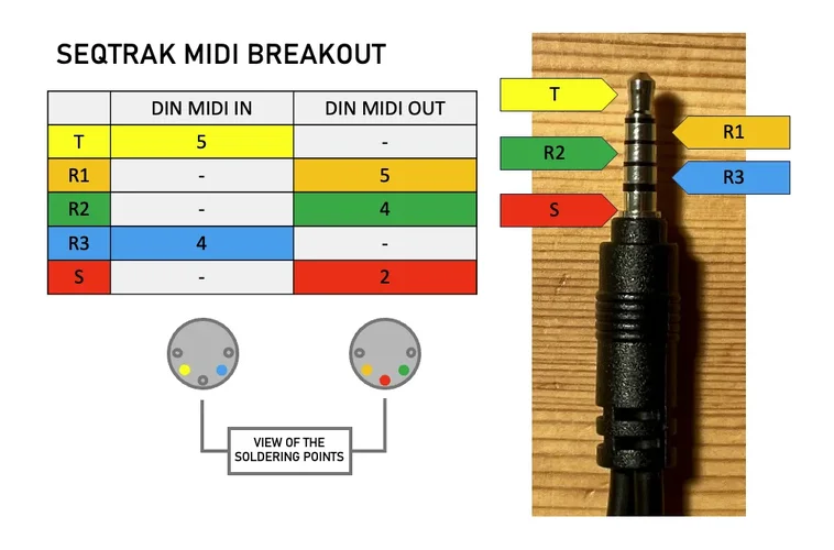

So, Leute. Nach einem ziemlich kreativen Tag mit dem Seqtrak hab ich mal ein bisschen gemessen und gemalt:

Willst Du damit sagen, dass Teil hat nur einen Anschluss für Midi In/Out und man ist auf so ein (im Ersatzfall sicher nicht billiges) Frankensteinkabel angewiesen ?

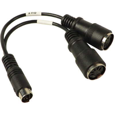

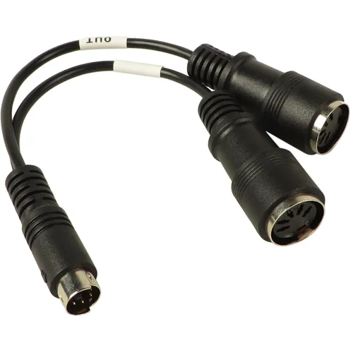

Wenn sie sich wenigstens treu geblieben wären und das gleiche Kabel wie bei den Reface Modellen genutzt hätten o.O sowas hat man vielleicht noch irgendwo liegen ;-)

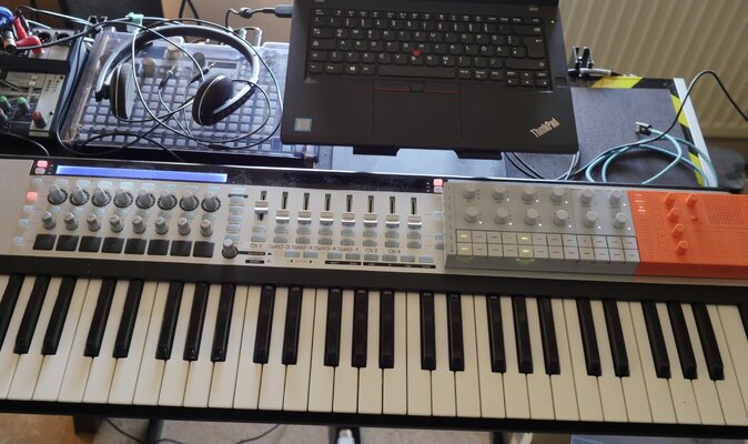

Witzigerweise paßt der SEQTRAQ aber fast genau auf die rechte Seite meines Novation SL61MKII:

Protipp: Wenn der Seqtrak knattert, steckt der MIDI-Adapter versehentlich im Audio Input 😂

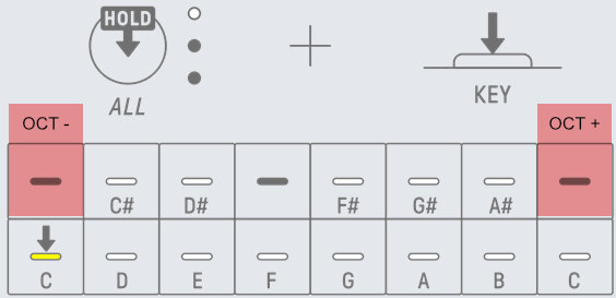

  • Ähnliches gilt für das Einstellen der Oktavlage. Bei nur 7 Tasten muss man oft die Oktave wechseln. Und so wie es aktuell läuft, ist es viel zu umständlich. Schon alleine, dass der Oktavwechsel nur in eine Richtung geht, nervt ungemein. Möchte man eine Oktave tiefer gehen, drückt man sich nen Wolf.
Mich verdutzt es, dass die im Keyboard Eingabe Modus nicht die unbelegten Keys links und rechts oben für 'Oktave -/+' genutzt haben.
Einfacher und logischer hätte man das hier gar nicht lösen können. Das wäre doch optimal zum 'rauf und runter' schalten.
