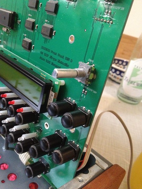

Sieht so aus, als wäre mein Shift/Cancel - Taster kaputt.
Ich hab JoMox auch schon angeschrieben aber noch keine Antwort bekommen.
Vielleicht hab ich glück und Der Taster ist easy zu bekommen.
Kennt den einer von Euch ?
Der Schwarz-runde ist es !
Das sieht nach normalen Alps-Tastern aus, auf die Distanz-Hülsen gesteckt sind...

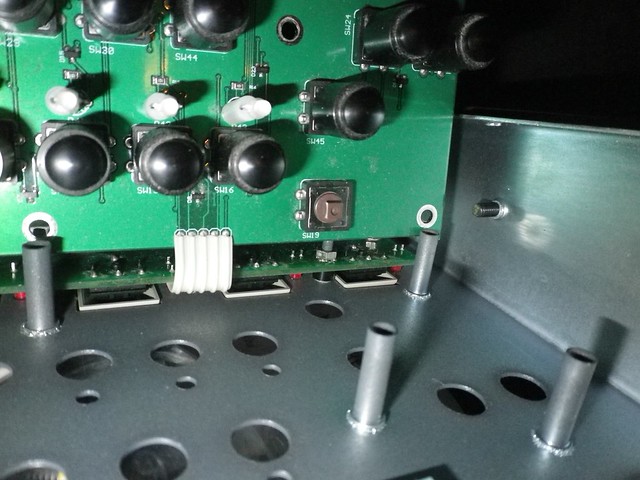

Ok, hat geklappt !
Hab heftig dran rumgerissen und ab war er ;)
Der Taster (unten Rechts) schaut nun so aus :
Die Farben stimmen nicht so gut bei meiner Billig-Kamera :oops:
Das Gehäuse ist schwarz, oben drauf --> Chromblech --> der Aufsatz für das Distanzstück ist braun !

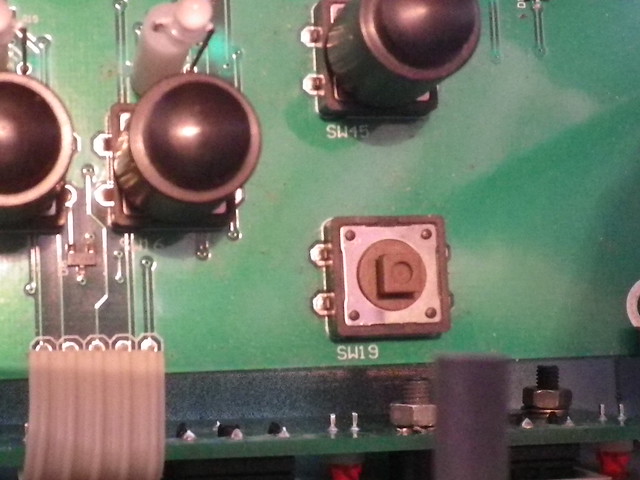

Nochmal ein Photo vom Taster.
Besser bekomm ich es leider nicht hin mit der Billigkammera.
XeroX schrieb:
12x12
ohne Tasterstößel 4mm
4mm
Ok. Die Bauhöhe ist 4,3mm, aber das bekommt man mit normalen Meßeisen nicht so präzise angezeigt. Demnach ist es der Alps SKQEAAA010 und kann durch den Omron B3W-4050 ersetzt werden, den gibts bei HBE:
