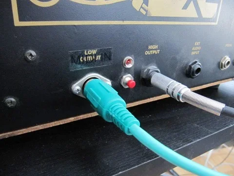

Das eingebaute Midi Kit ist aufjedenfall kein Synhouse Midijack und neben der Midibuchse ist noch ne LED und ein Knopf.
Wenn man den Knopf länger hält ändert sich Keyboard Transpose. Kennt das Kit jemand oder riecht das nach DIY?

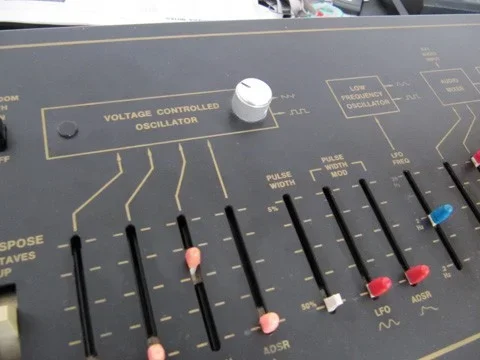

Hab mal ein Bild davon angehängt (und anbei auch eins vom ersetzten Tune Regler).

der Axxe sieht bis auf den Wahlschalter für die Wellenform genau so aus, wie einer, den ich mal vor gut zehn Jahren zum Basteln verschenkt habe, weil er von einem Tag auf den anderen keinen Ton mehr von sich gegeben hat. Die Midi-Buchse saß an der gleichen Stelle, der transparente Aufkleber kommt mir irgendwie bekannt vor und bei meinem fehlte auch eine Kappe.
Keine Ahnung, ob das mal genau meiner war, bei meinem gingen die Regler bis zuletzt, und dann kam eben auf einen schlag gar nichts mehr raus. Falls er es war, freut es mich, dass den irgendwer wieder hinbekommen hat. Dann sollte sich das mit dem Transpose, der Tastatur etc. aus meiner Erinnerung ca. so erklären lassen:
  • • Die lokale Tastatur ist komplett abgetrennt, daher auch kein Portamento und ohne Midi keine Funktion und kein Ton außer S/H auf's Filter.
    • Der Button auf der Rückseite ist ein "Learn" Button und dient der Wahl des Midi-Empfangs-Kanals, der tiefsten Note und evtl. noch des Modulationstcontrollers für's Filter.
    • Nach Drücken des Buttons sollte die Diode anfangen zu blinken
    • Erhält das Gerät nun ein Midi-Signal, dann stellt sich das Interface auf den Midi-Kanal ein, auf dem es das Signal bekommen hat und hört auf, zu blinken.
    • Ist das erhaltene Signal im "Learn"-Modus ein Notensignal, so wir diese Midi-Note als niedrigste Note angenommen. Die erste gedrückte Taste sollte für den Axxe demnach das tiefste C sein, das der Axxe spielen soll. Tiefere Tasten werden dann vom Interface ignoriert.
    • Ist das erhaltene Signal im "Learn"-Modus ein Steuersignal, z.B. Modulationsrad, dann "kann es sein" (weiß nicht mehr, welche Version des Interfaces da drin war), dass anschließend mit diesem Steuersignal die CutOff Frequenz gesteuert werden kann.
Probier das mal aus. Vielleicht passt das ja zu Deinem Gerät. Wenn das alles so funktioniert, wie oben beschrieben, dann vermeide, dem Gerät "Program Change" Befehle zu schicken. Damit konnte man an den Interfaces glaube ich auch noch irgendwas umstellen, u.a. V/Oct <=> Hz. Kann nach hinten losgehen.
Der Axxe ist schon noch über die Tastatur zu spielen, es kommen schon Töne raus, aber nur mit Einschränkungen.
S/H Schalter off:
Man kann nur über Midi tonal spielen. Über die Tastatur ertönt immer die selbe Note, und zwar die, die man über Midi als letzte angespielt hat.
S/H Schalter on:
Man kann über die Tastatur tonal spielen, aber nicht mehr über Midi! Wenn man dann allerdings den VCO S/H Fader hochzieht wird auch über Midi tonal gespielt!
Nur normalerweise sollte da was anderes passieren, nämlich S/H VCO Pitch was in keiner Einstellung mehr zu erreichen ist.
Will sagen, VCO Pitch mit S/H geht auch MIT Midi nicht und auch Portamento hab ich weder über Midi noch die Tastatur hingekriegt.
Das Midi Interface verhält sich so wie du beschrieben hast, also schon gut möglich das es dein alter Axxe ist. Hmm, willst du ihn wieder haben? Für 600 Euro ist er Dein. :mrgreen:

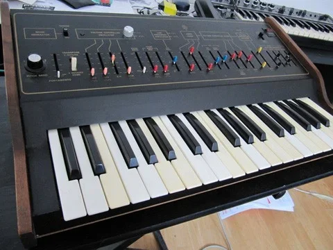

Hier nochn Bild vom kompletten Gerät:
