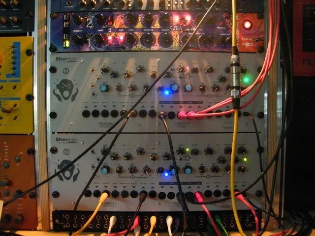

Tipps u Tricks kann ich net liefern, bisher nur nen Schnappschott.... die Sherman kam noch kurz vor Ende des alten Jahres zu mir und durfte sofort am Neujahrsjam teilnehmen :P :arrow: sehr feines Teil!..da kommt meine Electrix Filterbox nix mehr mit 8) .
Bis auf die etwas wackligen HarmonicsPotis bin ich sehr happy mit der doppelten Sherman....werde sie heute noch ins rack schrauben.Passt!
..begleitet wureden 'wir'(die Sherman u Ich 8) ) von 2 Kollegen. schwerverhalltes Kawai MP8 u der Dritte Mann am GuittarrenSynth, bzw. Korg wavedrum..
...und ALLEN noch ein GUTES NEUES JAHR :!: Glück, Gesundheit, langes Leben...
LG, Nic

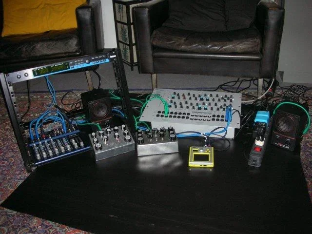

Na dann steuere ich auch ein Bildchen von einem der seltenen Qetis bei ;)
