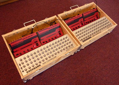

Darf es auch etwas Digitales sein? Falls ja: Gebrauchtes Clavia Micro Modular besorgen, darin zwei Filterbänke (einmal mono, einmal stereo) aufbauen, Rechner abstöpseln und zwischen den selbstgebauten Presets am Gerät umschalten.
kann der mirco auch das was der "normale " kann ?
also sind die hier
identisch mit diesem hier ???
Ein klares "jein", muss zur Erläuterung aber etwas weiter ausholen.
Ja:
Der in seiner DSP-Kapazität nicht erweiterbare Micro Modular bot ein Viertel der DSP-Kapazität eines voll ausgebauten (= inkl. DSP-Expansion) "großen" Nord Modular der ersten Generation. Hinsichtlich der reinen DSP-Kapazität stimmt die Gleichung "4x Micro Modular = 1x voll ausgebauter Modular" also.
Ja:
Modulvorrat und -möglichkeiten waren beim Micro Modular und dem "großen" Nord Modular meiner Erinnerung nach identisch.
Nein:
Die eingebauten 18 Regler des "großen" Nord Modulars konnten Parameter eines Klanges steuern. Ein Micro Modular hat nur 3 eingebaute Parameter-Regler für seinen einen Klang.
Nein:
Die DSP-Kapazitäten der vier Micro Modulars konnten nicht genutzt werden, um eine größere Polyphonie als die vier Stimmen zu erzeugen, die ein Micro Modular bot. Ein voll ausgebauter "großer" Nord Modular konnte dagegen bis zu 16* Stimmen eines einzigen Klanges erzeugen. Wer aber nur maximal vier verschiedene Klänge mit jeweils maximal vier Stimmen haben wollte, kommt mit vier Micro Modulars genau so weit wie mit einem voll ausgebautem "großen" Nord Modular.
* Oder waren es 32? Tut mir leid, ich weiss es nicht mehr.
