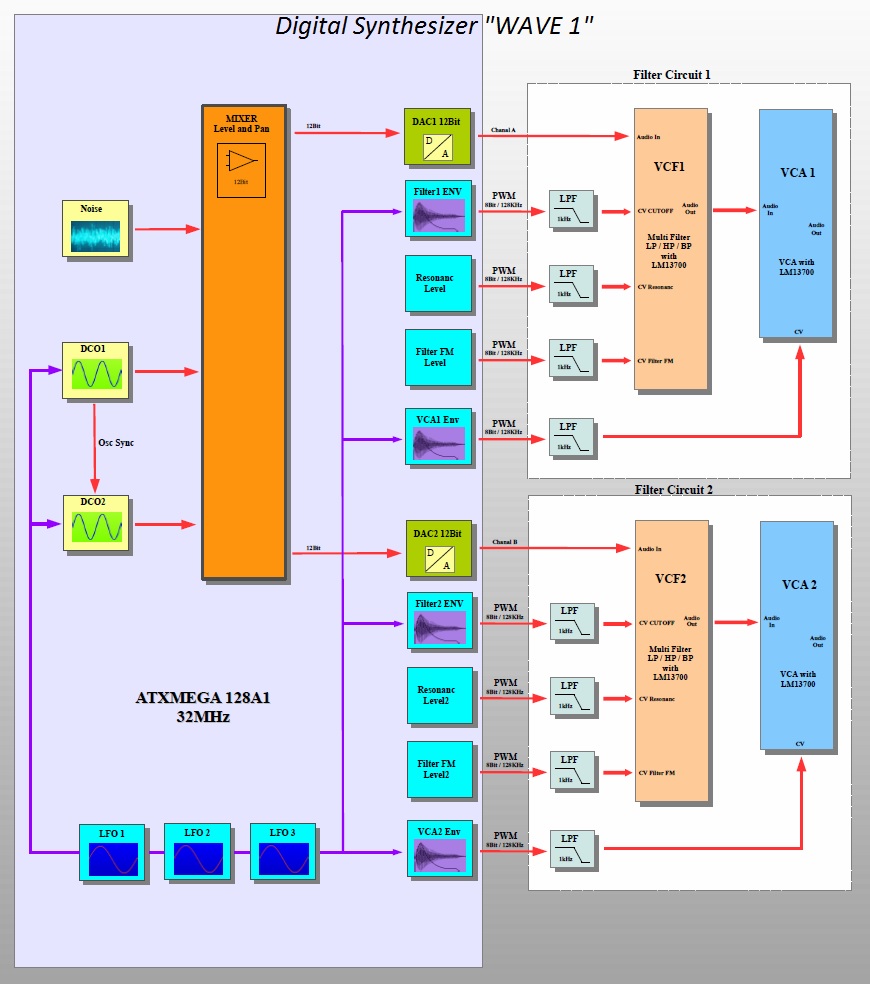

Ich möchte Euch meinen selbstentwickelten "WAVE 1" vorstellen. Es handelt sich hierbei um einen Stereophonen Digital Synthesizer mit analogen Filter und 1MByte Sample Ram.
Zwei Jahre Entwicklungszeit liegen nun hinter mir und ein Ende ist bald abzusehen. Die komplette Entwicklung ist OpenSource. Zur Zeit wird noch fleißig an der Hardware und

Einige Eckdaten zum "WAVE 1"
  • 2x DCO
  • 3x LFO
  • 4x ENV
  • 1x Noise Generator
  • 2x 2pol analog Multimode Filter (mit LM13700)
  • 2x VCA
  • Filter Matrix
  • 5x Drehgeber für Parametereingabe und Menü Funktion
  • 1 MByte Sample Ram
  • SD Karte zum Laden und Speichern von Soundparametern und Samples
  • Oszilloskop Funktion und MiniScope Window
    uvm
Blockschemata
