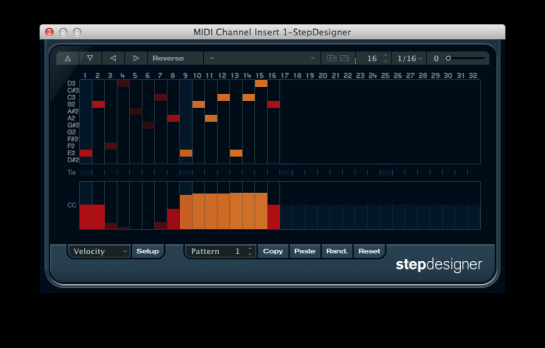

:mrgreen: ....man kann in der Gurke aber auch einfach den (in Cubase bereits enthaltenen) Stepseq. automatisiert an und ausschalten, auf einer FX Spur.

Was er braucht ist, wie bereits erwähnt, ein Arpeggiator.
...auch den hat er bereits, in Cubase, muss man nur verwenden wollen/können ;)
Ein ARP. funktioniert aber natürlich wieder ganz anders und vll will er das nicht.... :roll:
